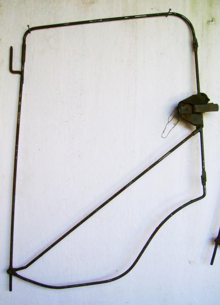

    Aproveitando que o Boaventura "reviveu" o tópico, pergunto se alguém de vcs tem a capota de lona original do 51. Estou em processo de tentar colocar uma no meu jeep mas gostaria de saber a opinião dos colegas. As ferragens já tenho as das portas (que acho as + difíceis de conseguir) e vou aproveitar a armação da parte traseira (atrás dos bancos até a tampa traseira) da capota Trevo que ainda uso e tem as medidas exatas da original. Os ferros que vão na volta da porta estou fazendo.
    Dúvidas:
    1. vantagens e desvantagens ( durabilidade, impermeabilidade, facilidade de limpeza etc...) da lona em relação ao vinil. Creio que nesses aspectos a lona só tenha desvantagens, mas de qq forma gostaria de saber a opinião de vcs.
    2. quantos metros de lona ou vinil são necessários para confeccionar uma capota ?
    3. qual a lona mais indicada? algodão encerado? qual a espessura ideal?
    Anexo algumas fotos (não são do meu jeep, é claro):
    foto 1 - 51 com a capota original de lona
    foto 2 - armação da capota (este é um 53, mas os ferros são =s)
    foto 3 - ferro vertical (à esquerda) e horizontal (à direita) que vão na volta das portas. Estes estou fazendo com barras de ferro 3/8".
    foto 4. armação das portas (esta é minha).
    Abraço e bom feriadão
    Miniaturas de Anexos Miniaturas de Anexos -3.jpg   -9.jpg   -ferrosporta.jpg   -doorframe.jpg
