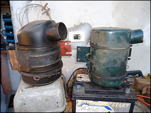

    filtro
    Usuário Avatar de Fabiano-SL
    15/03/2004
    São Leopoldo/RS
    1,181
    Citação Postado originalmente por Adriano M Ver Post
    o verde é do cj3a 51
    19/06/2005
    Maringá/PR
    4,204
    Agradecimentos: 24
    Depende do numero da serie de produção, do operador que montou, se o que o cara do almoxarifado comeu deu dor de barriga em algum dia lá em 1951, se furou o pneu do caminhão de entrega,.....rssss...
    Agora falando sério. Acho que esse é um dos itens que foram usados mais de um modelo no mesmo ano de produção.
    esse seu verde é bem parecido com os dos anos anteriores a 51.
    O meu veio com um muito parecido com preto, mas não é nem um nem outro.
    Acho que nunca foi trocado, mas vai saber.
