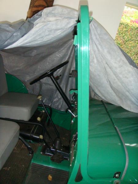

    Friso "quebra vento"

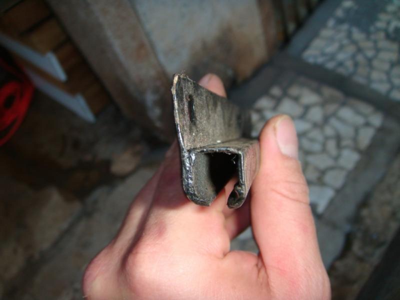

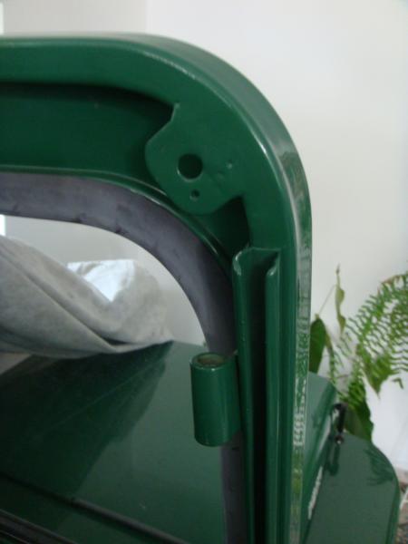

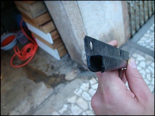

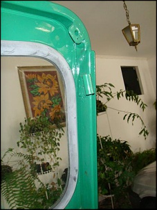

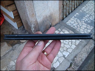

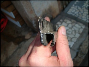

    Boaventura,
    As medidas do friso são 12 mm largura X 14 mm altura X 630 mm comprimento.
    Algumas portas usam um friso similar em sua fixação na lataria, portanto não precisa fazer é só ver com as fabricas das capotas um friso desses com 63 cm.
    Segue algumas fotos dos detalhes.
    1 - friso no comprimento
    2 - detalhe do friso, suporte fixação janela e "suporte" dobradiça da porta
    3 - friso perfil
    4 - friso comprimento (ele vai de curva a curva da coluna do parabrisa)
    5 - a fixação na coluna se da por uma chapa ponteada do lado de dentro na coluna e no friso.
    Miniaturas de Anexos Miniaturas de Anexos -dsc07912.jpg   -dsc07913.jpg   -dsc07915.jpg   -dsc07917.jpg   -dsc07920.jpg

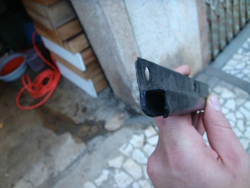

    Boaventura,
    Achei um friso da porta na garagem.
    É igual ao trilho soldado no quadro do meu parabrisa, perfeito, só precisa ter 63 cm.

    Perfil cadeirinha
    Rodrigo,
    Este friso é conhecido como Perfil em "U" enrijecido tipo cadeirinha. Se vc prestar atenção na sua 2ª e 3ª fotos lembra mesmo uma cadeira.
    Tb estou procurando estes pois os do meu jeep já estão bastante ruins. Acontece que na internet só encontro com medidas a partir de 50 mm na base. Aqui na minha cidade não consigo do tamanho de 12 e 14 mm.
    Continuo na procura...
