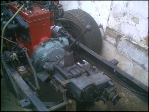

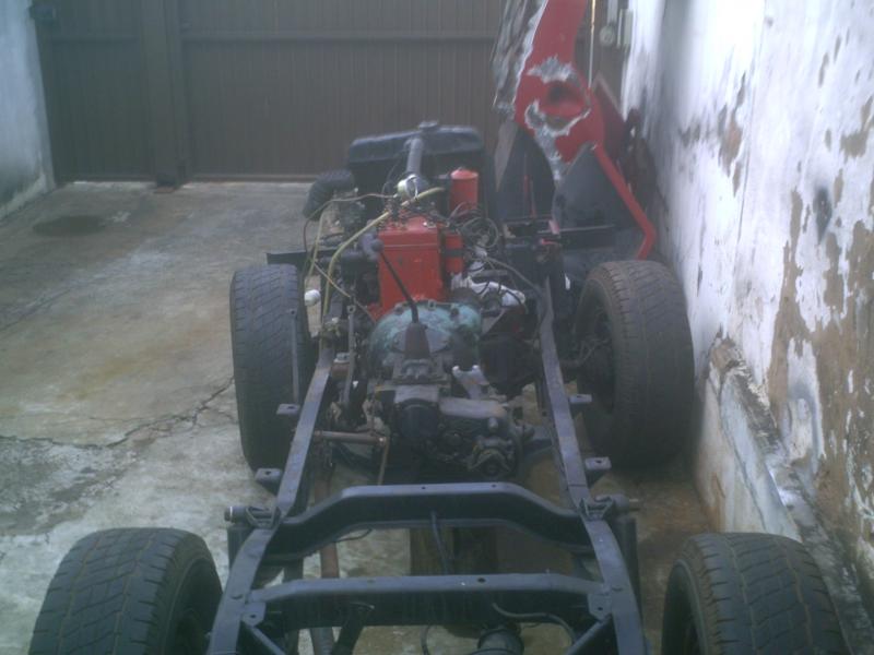

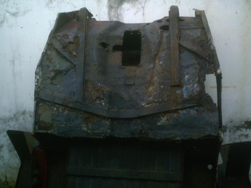

    Ja me apresentei , tenho um 51 vermelho que esta desmontado e reformando, tenho uma duvida no diferencial dianteiro, o meu moeu tudo só sobrou a caixa e o trazeiro estala quando da ré. Como começo a reforma? Troco o diferencial todo ou procura as peças para recolocar, percebi que as peças são caras. Tenho os diferenciais de uma F 75 64 sera que da para colocar só as planetarias,coroa e pião? Grato
    ja que vc tem, melhor vc tirar o conteudo da caixa da f75 e passar p o seu jeep, e dar uma revisao no diferencial trazeiro, que deve estar com os rolamentos ruins, evite andar com ele p/ nao estragar o dif trazeiro tambem.

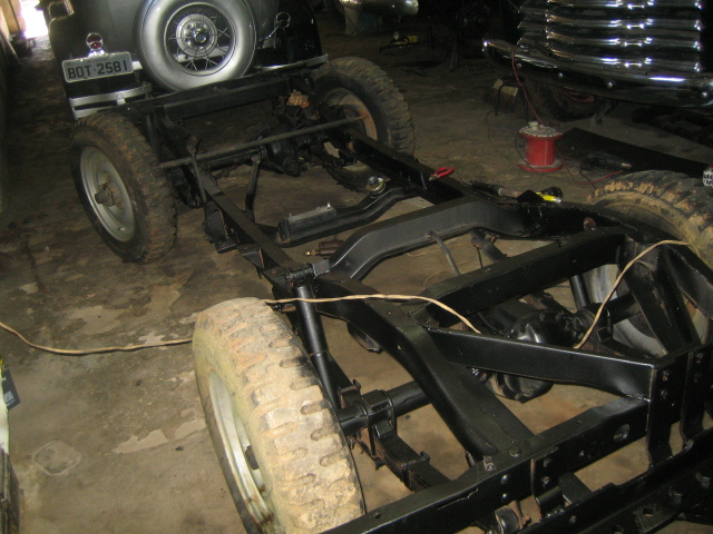

    Usuário Avatar de edwint
    15/12/2005
    sp/SP
    2,871

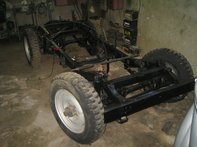

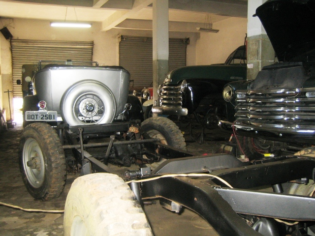

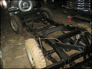

    Segunda faze , montagem, esta sendo feita numa oficina especializada em restauração de carros antigos, quero deixa-lo o mais original possivel, vale a pena pois é um classico de 1945...
