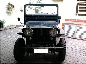

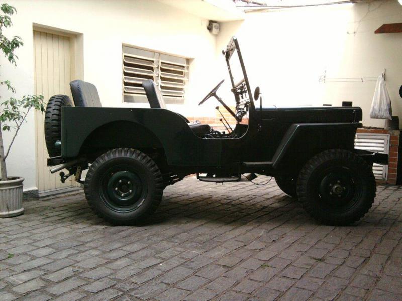

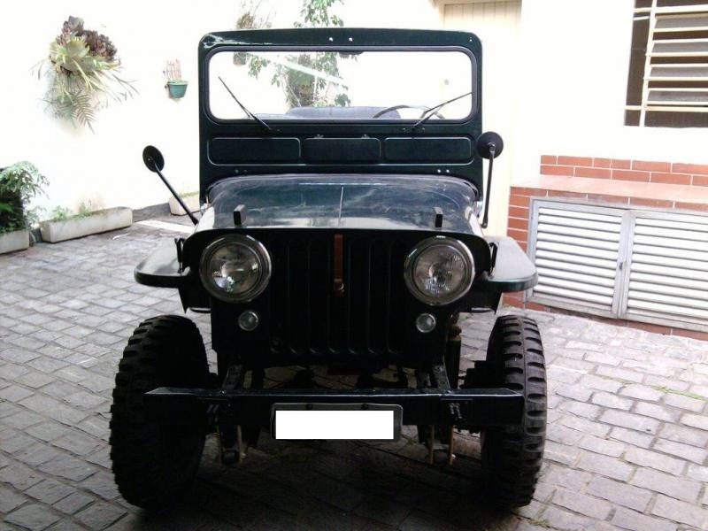

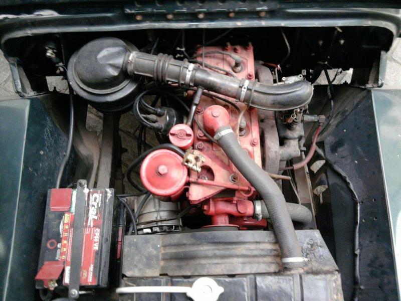

    Alexandre, faço minhas suas palavras... também agora sou proprietário de um CJ3 51....
    Vou fazer alguns passeios com ele e botar pra rodar mesmo, mas-001-jeep-1951-motor.jpg-005-jeep-1951.jpg-007-jeep-1951.jpg-016-jeep-1951.jpg achei o motor GO DEvil bem fraco para meu propósito. Tenho aqui em casa um AP injetado que pretendo colocar no jeep, mas estou bastante confuso sobre qual câmbio usar (clark ou chevette). Pretendo usar a reduzida Willys mesmo.
    Vou trocar rodas e pneus mas ainda não sei que tamanho colocar.... penso em pneus 31 mas não sei se fica muito "grande" para o pequeno valente....
    Aí vão umas fotos da viatura.....
