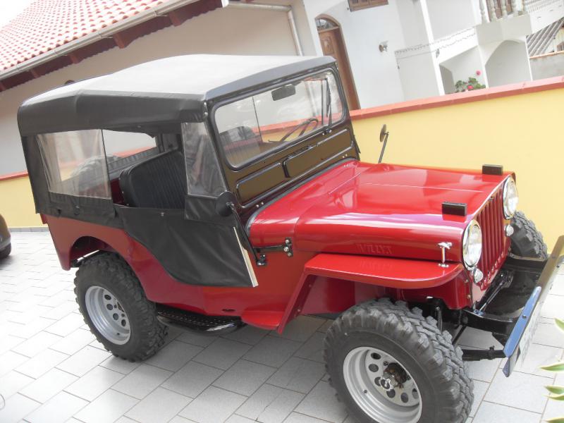

  • 01/01/2012, 16:54
    Boaventura
    3 Anexo(s)
    Feliz 2012 e forte abraço 4x4 para todos os felizes proprietários do jeep cj-3a.
    Ganhei meu presente de ano ano... meu jeep ficou super pronto...
    Agora com:
    Motor de Opala 4 cilindros
    Caixa de Chevette 5 marchas + Flange carcaça Deep tec
    Caixa de Direção Santana mecânica
    Freio a Disco Dianteiro - Pinça Diplomata (Vargão)
    Rodas livres
    Rodas Rodabras modular 16x8
    Pneus Fate O Super Agarre 700x16
    Manopla do cambio figurango 5 marchas para willys
    Prendedores do capo cromados
    Limpador de parabrisa elétrico
    Suporte de estepe original willys, porém traseiro
    Eu sempre defendi o jeep original aqui no tópico e até mesmo no fórum, hoje não condeno, mas que a diferença é gigante isso é!
    Foram exatos 1 ano para deixar o jeep com esta configuração, mas posso dizer que valeu muito a pena, anda super bem, a caixa de chevette com motor de opala é exelente, a caixa de direção de santana/gol mecânica até parece hidráulica de tão macia e leve.
    Estou super feliz!
    Segue fotos do bixinho...Anexo 326616Anexo 326617Anexo 326618

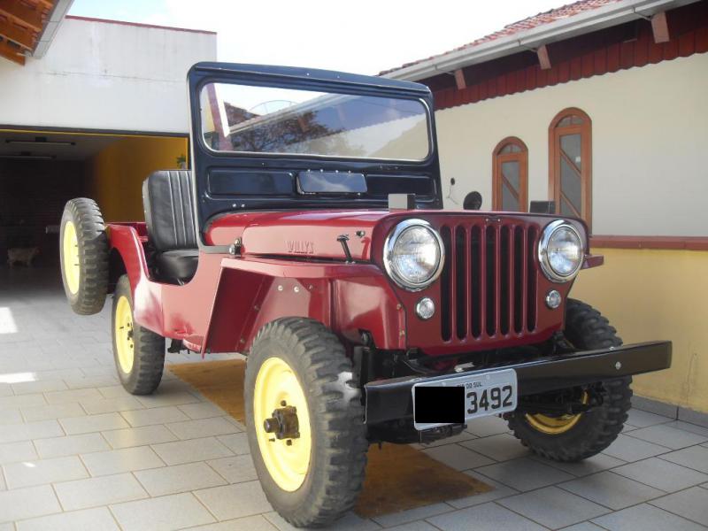

  • 01/01/2012, 16:58
    Boaventura
    2 Anexo(s)
    Antes e Depois
    Galera!
    Segue o antes e depois do meu jeep...
    Valeu cada centavo investido!:dance::dance::dance::dance:
    Forte abraço!Anexo 326619Anexo 326620
