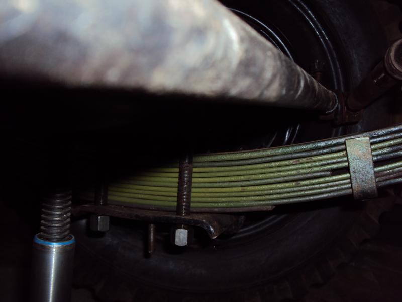

Kim as molas originais do meu cj estao muito boas, se eu retirar umas 3 em cada feixe o que pode acontecer? O motor é um GM151. (ainda reformando)
Caro vavarusso!
Apesar de as molas estarem boas, sendo original, não deve retirar três lâminas do feixe original Willys.
3 lâminas é muito, tendo em vista, que as molas são estreitas e finas, em comparação com as lâminas da Toyota.
No seu caso, retiraria somente a 3a lâmina de cima para baixo, mantendo todas as demais, ou colocaria espaçadores de 1mm entre as lâminas, respeitando a não colocação entre a 1a e a 2a.
Kim.

Amigo KIm fiz assim. o que vc acha? Tentei postar fotos a net nao deixou.
