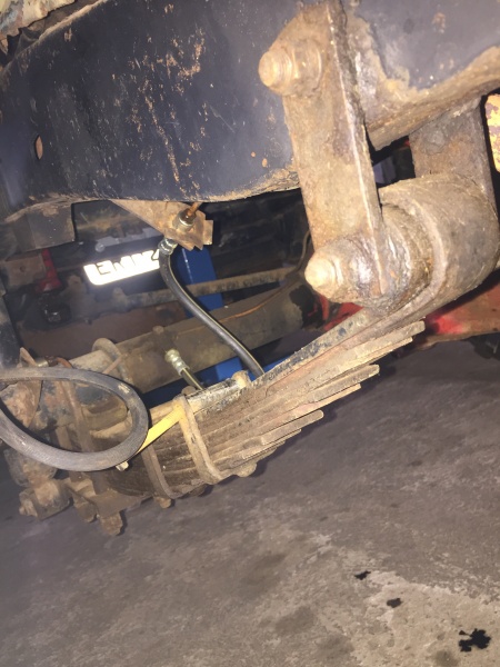

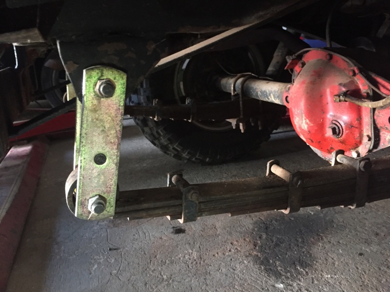

Olá pessoal, em primeiro lugar quero registrar minha admiração ao conhecer esse fórum, diante da quantidade de conhecimento e informação que circula por aqui. Acabo de adquirir um CJ5 ano 63, motor 6 cil original, e gostaria que os colegas opinassem quanto ao posicionamento dos jumelos e dos feixes de mola em geral. Estava parado há quase 02 anos.Anexo 571468Anexo 571469Anexo 571470Anexo 571471Anexo 571472

Jumpe, boa noite;
Pelas fotos que mandou não vejo nada de mais, o jumelo traseiro, como foi bem observado, é maior que o original, mas é uma alteração comum e sua angulação está ok. O dianteiro é tamanho original, está no limite de sua angulação, está "em pé" ou na vertical, o que pode demonstrar que as molas dianteiras foram "arqueadas". Tudo bem, mas esse ângulo não pode ficar para dentro (sentido da mola) pois no momento de distensão o jumelo pode não abrir e travar a mola, ou seja, a suspensão não vai trabalhar, ficando rígida, mas fora isto está tudo bem pelas fotos.
Ah outra observação. O flexível de freio das rodas dianteiras não é o correto, foi usado o que é instalado entre o chassi e o eixo (é mais longo) o que faz a ligação do eixo com a roda é mais curto, veja na foto a volta que ele faz, pousado sobre as molas dianteiras, isso não é bom, pois com o trabalho contínuo da suspensão, pode haver desgaste do material e posterior vazamento de óleo de freio com entrada de ar no sistema. Melhor corrigir isso.

Aristides, obrigado pela colaboração. Realmente os jumelos traseiros foram substituídos por jumelos mais altos. A dirigibilidade, infelizmente não tenho experiência com outros jipes do mesmo modelo para comparar, mas parece muito bem alinhado, não puxa, mas após as curvas, eu preciso meio que voltar a direção com as mãos. Após leitura de alguns tópicos, resolvi baixar a calibragem pra 20 libras, e o jipe ficou bem mais confortável. Quanto aos flexíveis, já estou providenciando, pois constatei que foi feita uma adaptação pra colocar freios a disco no eixo dianteiro, e estou pesquisando qual a melhor solução. O dia que fui buscar ele na cidade vizinha travou uma roda dianteira, e o que vc disse sobre a manutenção desse ítem é realmente importante.
Sydney, muito obrigado pela colaboração, e se não for pedir demais, poderia enviar um esquema demonstrando qual seria a posição correta do jumelo dianteiro? Também achei que as molas foram arqueadas, vc acha que devo mexer nisso ou provavelmente as molas irão retornar à posição e o jumelo vai se ajustar à uma posição mais adequada?
