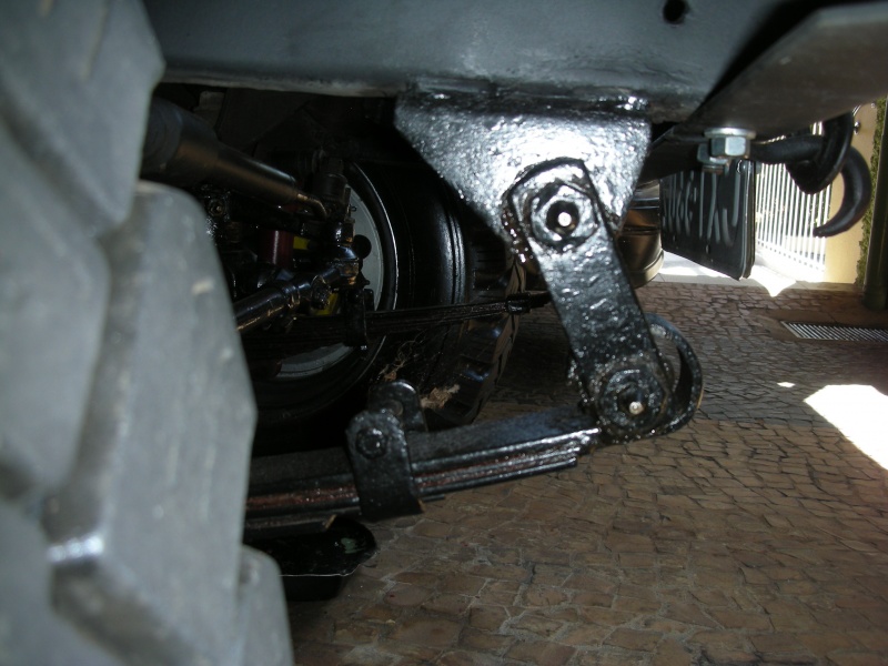

Seguem as fotos dos jumelos traseiros
Anexo 571659

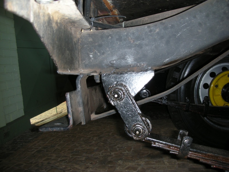

E dianteiros
Anexo 571660

Como já mencionei o jumelo não pode ficar para dentro do feixe, nessa posição ele pode "travar" a suspensão. O 51 tem a montagem das molas diferente dos demais posteriores, ele repete a montagem dos jeep que foram à guerra (42 etc) ou seja o jumelo das molas dianteiras está na frente, seu jumelo não é o original, mas não tem problema, apesar de achar o jumelo aberto bem legal.
Mas pelas fotos, o seu dianteiro está ok, para a frente. Mas o traseiro está para dentro, ai vem duas hipóteses:
1 O feixe traseiro foi mudado (o comprimento dos feixes dianteiro e traseiro são diferentes, o traseiro é maior);
2 O ponto fixo do feixe traseiro foi modificado para molas maiores e ao retornar com as molas originais o jumelo ficou para dentro;
Faça as medições e verifique se houve isso mesmo. Infelizmente não tenho as medidas de comprimento dos feixes do seu modelo, nem do meu tenho, até seria interessante, e lhe ajudaria, mas essa eu fico devendo.
Bom, é o que posso ajudar nesse momento. Grande abraço amigo.
