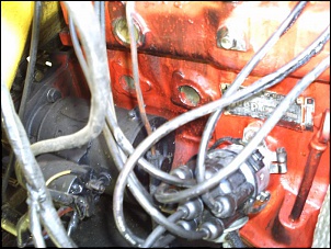

    Pessoal, desculpem entrar no meio do assunto mas não achei nenhum tópico para o meu problema.
    Comprei a plaqueta de alumínio para colocar no motor (BF161), fiz a marcação da numeração mas ainda não sei como fixá-la no bloco do motor. Existe uma cola para isso? Pensei que poderia fazer com arrebite mas não tem furação para isso no motor. Alguém sabe como fazer isso?

    Citação Postado originalmente por Verly Ver Post
    Boa tarde prezado ! dei uma olhada no meu BF161 e a plaqueta está fixada com (parece) rebite mesmo, dá impressão que existe até um alto relevo por baixo dela, demarcando o local correto, fica acima do distribuidor entre os quatro selos do bloco, se achar necessário eu procuro ou tiro uma foto, um abraço e boa sorte !

    Oi Jacimar! Pois não encontrei furação para rebite. O lugar correto realmente está demarcado bem acima do distribuidor mas não encontrei a furação. Se puder me mandar uma foto fico grato!
    OK ! vou dar uma "fuçada" nas minhas fotos, tenho uma de quando coloquei fogo no Jeep - sem querer - acho que dá pra ver, ser estiver ruim faço uma nova, um abraço !
    Em tempo : talvez os furos estejam escondidos por tinta, dê uma raspada que você deve encontrá-los.
    Amigo, boa noite!
    verifiquei no meu e também é fixado com arrebites.
    encontrei essa imagem na net:
    Jeep Willys 1966
    Bom dia prezado ! se precisar mais detalhado é só falar ! um abraço !

    Ok, vou tentar raspar e encontrar essa furação!
    Obrigado pelas repostas!
