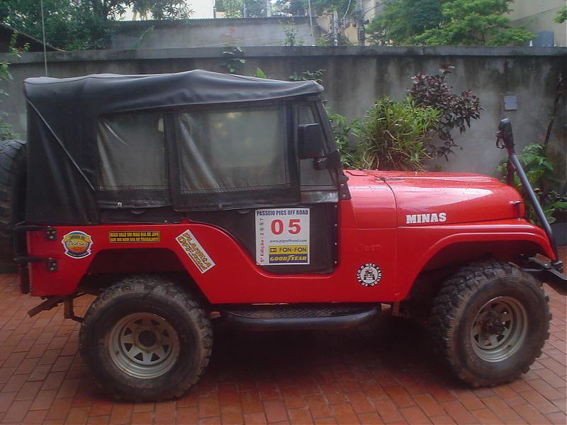

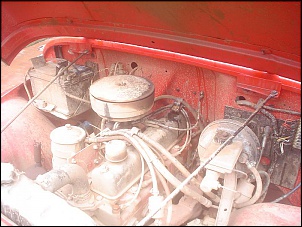

    Depois de achar este topico ontem resolvi tirar uma foto do possante que tá no Menstruação
    Motor pra mim é o que faz o que eu quero e nao me deixa na mao. E posso garantir que onde muitos ficaram ele passou com folga
    E só um detalhe: o mexanico disse que ele tava abrindo o bico e tal e coisa... rsrsrsrsr Já se vão quase 4 meses de trilha/barro (pura quebradeira) e ele tai na atividade!
    ps: num arrisco nem mandar lavar...rsrsrsrsr
    inte...
