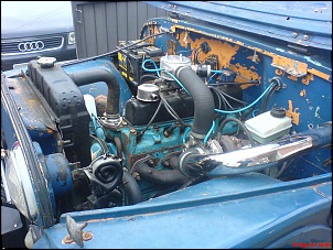

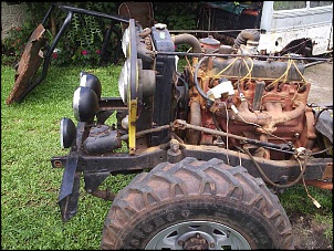

    Apesar de ser proprietário agora de um Falcon 3.6 tenho guardadas fotos do meu "Ex-willys 3000"...Seguem fotos:
  • #41
    Usuário Avatar de Zepi
    24/05/2005
    4,509
    Quando diz o que sobrou seria tudo mesmo?Hehehe!!!!

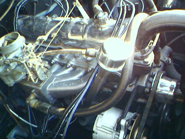

    Mais um bf no cj amarelo
    Opa ...sou mais um feliz proprietário de cj amarelo com motor bf 161...tah ai a foto da criança quando eu tava arrumando o assoalho dele e estava desmontado...ficou seis meses largado na chuva deste jeito ai, e no dia que terminei de montar toda a carroceria de novo, troquei o óleo e a agua do radiador coloquei um aditivo na agua, borrifei um pouco de gasolina na boca do bura, e sem nada mais bati na partida...ele funcionou depois de duas voltas no motor, como se fosse novo...o barulhinho do motor bf apaixona qualquer um, o carro na lenta nem se ouve barulho, naum treme só bebe um pouco demais, mas mesmo assim naum troco ele por nada, se um dia ele fundir ou coisa fatal mesmo sentirei muita a sua falta...hehehe
