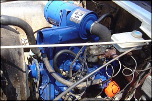

    Opa, tô dentro. Retifiquei o meu OHC ha 4.000km. Tive que abrir para trocar o bloco trincado e foi feito inteiro. Está std, nao rebaixou o cabeçote, apenas lixou. Logo após a retífica deu pau na gaxeta. Arrumou e agora ta beleza. Gosto muito dele (O GM também é muito bom, mas só conheci instalado num CJ 3 marchas).

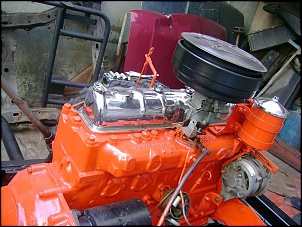

    Muito bom este tópico.
    E, como leigo, vou aproveitar prá conhecer mais a configuração da minha viatura.
    Alguem poderia dizer se meu motor é "BF 161"?
    E dar detalhes, os mais específicos possíveis sobre ele?
    Tem documentação na NET sobre ele?
    Se não for "BF 161", que motor é este?

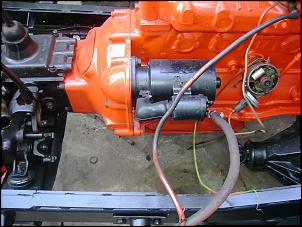

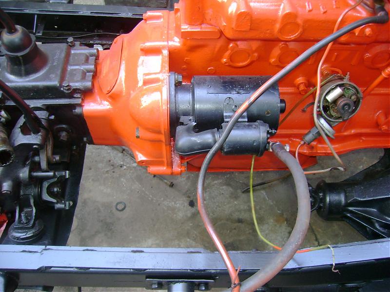

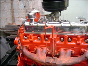

    Vejam as fotos:
    Miniaturas de Anexos Miniaturas de Anexos -motor1.jpg   -motor2.jpg   -motor3.jpg   -motor4.jpg   -motor5.jpg
  • #31
    Esse é o bom e velho BF 161!

    Usuário Avatar de Milton Quindim
    21/12/2006
    Pinhais/PR
    1,232
    Citação Postado originalmente por diramos Ver Post
    Vejam as fotos:
    Nada disso...este motor eh o BF 171aquele que eh um mas quer parecer outro...com todos estes cromados ai parece ateh um fogão Brastemp...hauhauhuhuhau

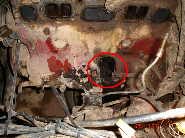

    fotinho do finado 151 alcool q explodiu!!!
    no detalhe a "janela" por onde a biela do 3º pistão saiu!!

    Citação Postado originalmente por Ed Ver Post
    Garai !

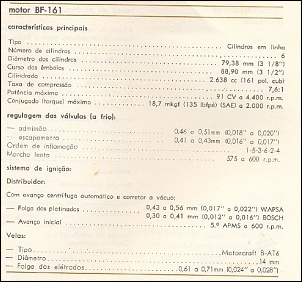

    À pedido do amigo DIRAMOS :
    Ficha do Willys Overland BF
    Aplicação Jeeps entre 1.958 e 1.975
    Cilindros 6
    Combustível Gasolina
    Potência SAE (HP) 90 @ 4000 rpm
    Torque máximo (kgfm) 18,6 @ 2000 rpm
    Diâmetro dos cilindros (mm) 79,37
    Curso dos pistões (mm) 88,9
    Cilindrada (cm3) 2.638
    Taxa de compressão 7,6 : 1
    Ordem de ignição 1-5-3-6-2-4
    Folga válvulas de admissão (mm) 0,46 (frio)
    Folga válvulas de escape (mm) 0,41 (frio)
    Tipo velas de ignição 14 mm curto
    Marcas BGS / NGK W8K / BOSCH
    Folga dos eletrodos (mm) 0,75
    Abertura do platinado (mm) 0,51
    Tipo bobina de ignição KW - 12V
    Pré-resistência (ohms) 1,3 ~ 1,5
    Resistência do primário (ohms) 1,3 ~ 1,7
    Resistência do secundário (ohms) 6500 ~ 10800
    Pressão tampa do radiador (psi) 7
    Capacidade sist. arrefecimento (l) 10,4
    Válvula termostática - abertura (oC) 72,7 ~75,5
    Válvula termostática - aberta (oC) 86,5
    Temperatura ideal funcionamento (oC) 80 ~ 90
    Bateria (V / Ah) Dez/54
    Alternador (V / Ah) 14 / 27
    Marcação do ponto antes do 0o 5o
    Ponto inicial de ignição 5o APMS @ 600 rpm (av. desl.)
    Rotação de marcha lenta (rpm) 600
    Regulador de voltagem (V) 13,9 ~ 14,5 @ 2500 rpm
    Pressão bomba combustível (psi) 3,5 ~ 5,5 @ 1800 rpm
    Vazão bomba combustível (l/min) 0,6 @ 1000 rpm
    Pressão bomba de Óleo (psi) 6 @ 600 rpm
    20 @ 2000 rpm
    30 ~ 40 @ 2500 rpm
    Capacidade sist. lubrificação (l) 5,7
    Sentido de rotação Anti-horário
    ( Fonte trilha 4x4 )
    O anexo achei aqui no fórum.
