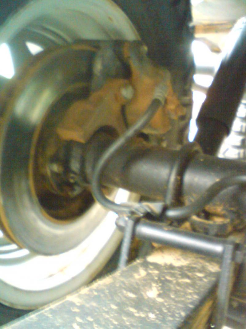

    Freios traseiros
    Essas fotos são de um jeep de um visinho q tirei aqui segundo ele me informou são as pinças da s10 e os disco da toyota Anexo 305575 Anexo 305576 AH E NÃO DÃO PROBLEMA ALGUM SO NÃO PERGUNTEI A CONFIGURAÇÃO DE SERVO E CILINDRO
