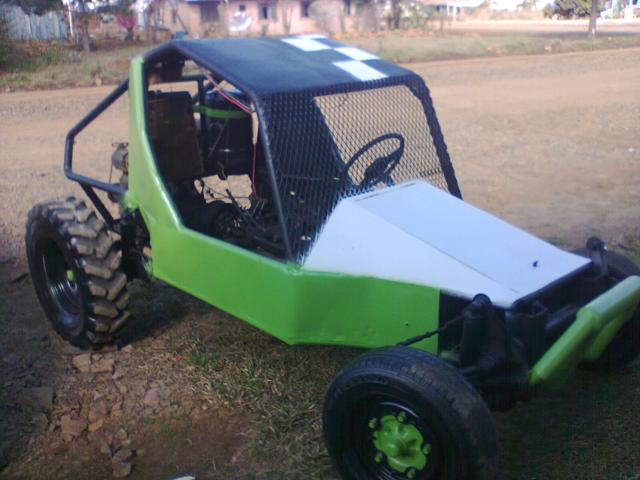

    fellipem
    3 Anexo(s)
    Fotos da máquina pronta.
    Ainda não fizemos trilha com ela, mas demos um voltinha e aparenta ter ficado boa.
    Anexo 305208Anexo 305207Anexo 305206
