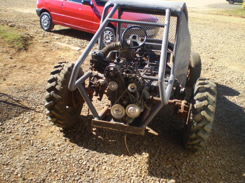

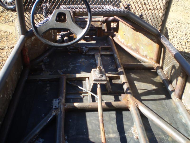

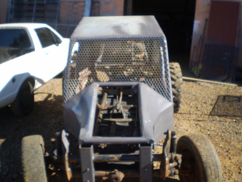

    MatheusMagnabosco
    4 Anexo(s)
    Gaiolinha na reta final galera .....
    estou adaptando o volante e o setor da direcao, a alavanca de marchas, e os bancos.
    Carai... que bucha gaiola tubular , o dobro do trabalho...
    Anexo 298020Anexo 298021Anexo 298022Anexo 298023
