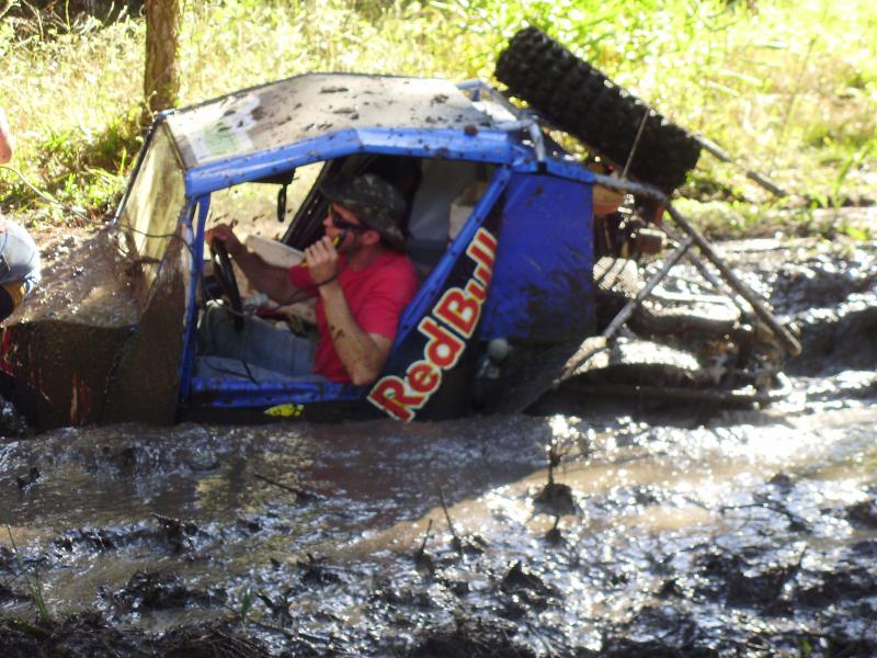

    Alessandro.SC
    1 Anexo(s)
    Postado originalmente por LORD EVIR Ver Post
    Fuketeiro essa ideia de corrente é boa porem deve levar em consideração o tipo de terreno que o gaioleiro irá brincar... mesmo enclausurando a corrente vc não conseguiria que sujidades entrassem em povocasse desgaste excessivo nos dentes e nos elos das correntes... "EU" não aplicaria esta ideia (que é ótima) devido ao terreno que eu passo com a Princess Spider...:concordo:
    É...teria que ser bem vedado senão daria problema com o tempo (desgaste)...talvez um tempo curto...
    eu não faria...ta certo que se minha gaiola tivesse a altura da GERTRUDES, talvez não tivesse ficado ali (FOTO) hehehe..
    Mas é bom,as vezes, botar o gincho trabalhar...da tempo pra tomar uma gelada!!!hehehe
    Anexo 310018
