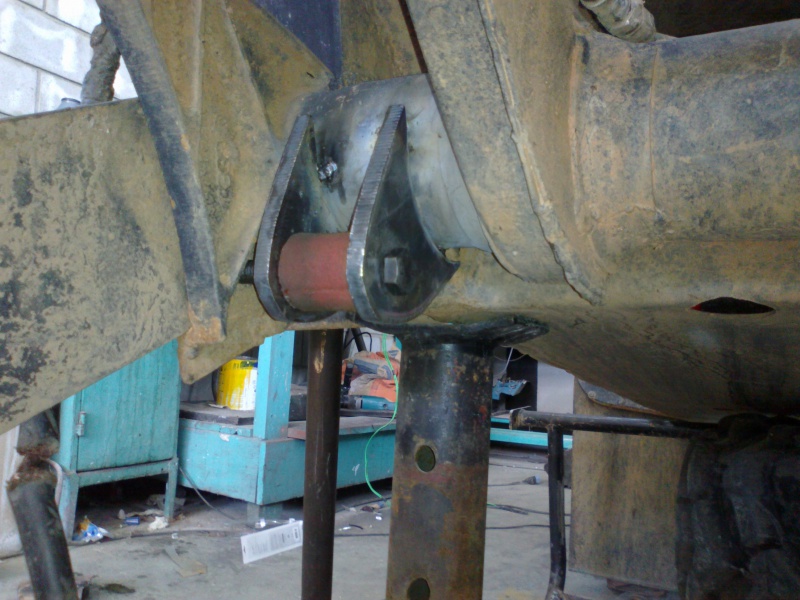

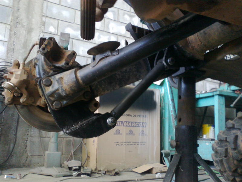

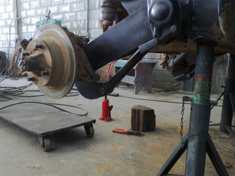

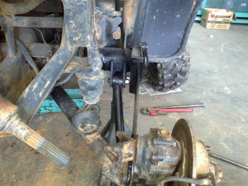

    Steel
    5 Anexo(s)
    A minha esta com redução com cardam, fiz esse esquema em 2013 e estou usando até hoje, não eliminou 100% dos pulos mas diminuiu muito, uso bastante, já quebrei duas cruzetas, mas nunca um cambio, ou coroa ou a reduzida, meu motor é 2.0 a ar.
    ...Anexo 519873Anexo 519874Anexo 519876Anexo 519877Anexo 519872
  • 09/01/2016, 07:52
    FUKETEIRO
    Postado originalmente por Steel Ver Post
    Show de bola, para ficar 100% a parte da redução precisa ser movel, aí articula com os movimentos, abraço.
