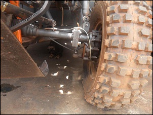

    Fala Alessandro... eu estou estudando a possibilidade de colocar o cardan na minha IRS... mais pelo que eu entendi até agora este sistema só é bom qdo se tem reduzida... acho q é pelo angulo de inliação do eixo cardan.... Na IRS o cardan ficaria muito inclinado... sem falar que qdo uma roda ficasse em uma posição mais baixa.. (tipo: ao pular um barranco) o cardan iria bater a cruzeta.... já na redução da Kombi o encaixe do flange é bem mais em cima... veja esta foto postada por um de nossos colegas...

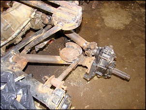

    Amigo, eu estou com esse mesmo problema pra erguer meu Gurgel, a vantagem do Fórum que é um banco de idéias, olhando a Gaiola do Canale que eu achei uma ótima idéia de usar as correntes, tem como dar uma mudadinha...hehe, fazer uma flange entre a homocinética ea ponta de eixo pra fixar a coroa de 13 dentes da corrente e fazer um cubo na altura desejada para fixar a coroa de 26 dentes e a própria roda, fazer uma capa com retentores pra ficar com óleo dentro...hehe, com a vantagem de não pular....rsrs
    http://www.4x4brasil.com.br/forum/ga...0-2-2-a-5.htmlGaiola com eixo e caixa reduzida de kombi-dsc07385.jpg
