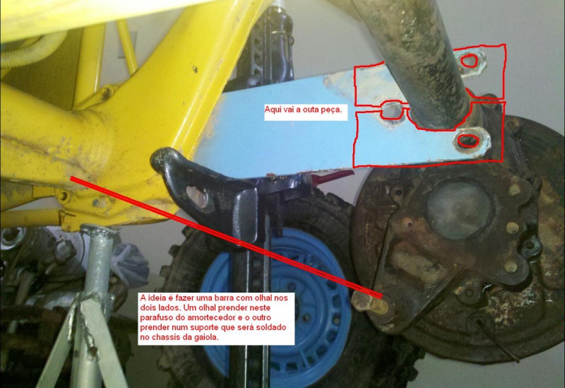

    Citação Postado originalmente por Denilson Maçaneiro Ver Post
    Anexo 292899Pessoal to fazendo um esquema parecido como esse do kit "john johnson no hop".
    Minha idéia é a seguinte;
    Não vou sacar tudo fora para encaixar a peça sobre o tubo, pretendo fazer uma peça partida ao meio onde eu unirei com parafusos.
    Mas pelo que vimos nas fotos desse kit as peças de ferro ficam atritando uma sobre a outra e isso pode gerar desgaste das peças.
    Na peça que pretendo fazer vou colocar uma bucha de bronze (tb partida ao meio) que afastará as peças de ferro. E o atrito será entre o ferro e o bronze.
    Fiz um desenho tentando mostrar minha idéia, olhe e deixa sua opinião.
    Valeu
    Exatamente isto Denilson, a primeira coisa que me chamou a atenção foi aquela bucha ferro com ferro.
    Eu já fiz uma bucha destas para uma caçamba de terraplanagem. "Bole" um esquema que a bucha de bronze fique fixa na canela e uma bucha de ferro para ser fixada no facão, quando gasta uma ou outra é só trocar...so não sei se vale a pena o investimento porque uma suspensão de Passat também resolve o problema ( que também requer investimento....hehehehhe).
    Valeu
    Olá, oque vc acha de colocar umas bonzinas de motor no lugar dessa bucha? hehe, parabéns pela sua idéia do mancal bi-partido, abraço.

    Citação Postado originalmente por FUKETEIRO Ver Post
    Amigo eu sugiro você usar nylon (conhecido também como tecnil) material muito bom e facil de trabalhar, e também é bom por uma engraxadeira e engraxar sempre, que aumenta a durabilidade, ja a sugestão de usar bronzinamento eu acho super professor pardal, alem de ser uma loteria achar a medida certa, isso se não for algo importado ou caro
    mas pensem bem quanto ao repartido, pois não é um bixo de sete cabeças retirar aquele cone da ponta, a minha quando eu quebrava ponta de eixo sempre entortava o cone ou a chapa, como e com reduzidas eu não tinha como trocar o tubo inteiro,
    eu só cortava no policorte a solda, batia e saia facil, tirava um de fusca soldava no lugar e blz
    as vezes fica algo melhor com a bucha inteira
    valew e boa sorte

    Citação Postado originalmente por mali9ski Ver Post
    valew e boa sorte
    HUM!!! Bem lembrado vou colocar uma engraxadeira.
    Também pensei em fazer com nylom ou alguma material similar, mas tenho medo que venha a esmagar o material.
    Ja to com os desenhos em cad vou atraz do material e de uma usinagem pra ver quanto vai custar.

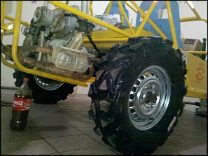

    Segue uma foto representando a gambi..
    Valeu

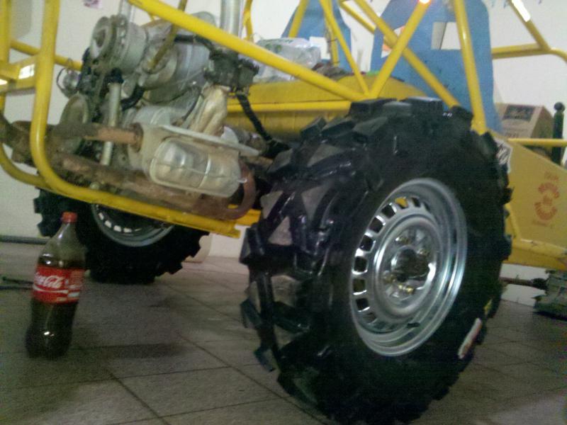

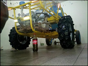

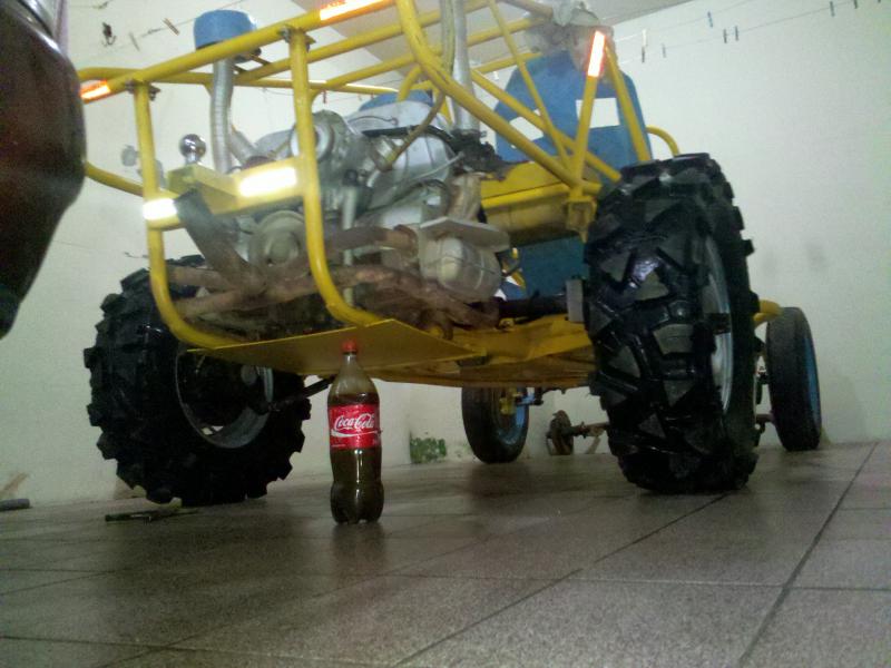

  • #65

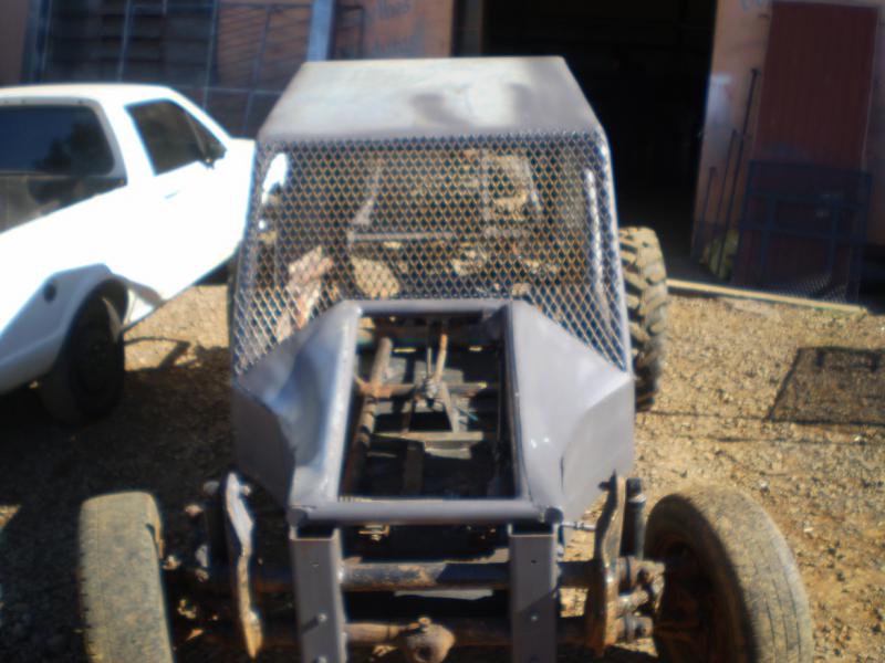

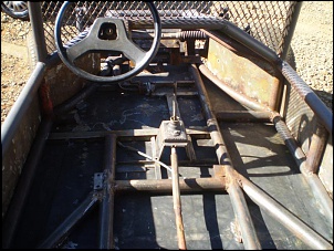

    25/02/2011
    34
    19
    Gaiolinha na reta final galera .....
    estou adaptando o volante e o setor da direcao, a alavanca de marchas, e os bancos.
    Carai... que bucha gaiola tubular , o dobro do trabalho...
    Gaiola com eixo e caixa reduzida de kombi-p2080113.jpgGaiola com eixo e caixa reduzida de kombi-p2080118.jpgGaiola com eixo e caixa reduzida de kombi-p2080123.jpgGaiola com eixo e caixa reduzida de kombi-p2080122.jpg
    Gaiola AP 1.8 Alcool

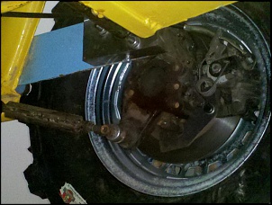

    To terminando, só falta adaptar os amortecedores. Andei com ela sem amortecedor eu senti uma leve levantada na traseira mas nada muito forte. Essa semana eu coloco os amortecedores e ai sim posso testar certinho.
    Miniaturas de Anexos Miniaturas de Anexos Gaiola com eixo e caixa reduzida de kombi-2011-07-19_22-17-03_591.jpg   Gaiola com eixo e caixa reduzida de kombi-2011-07-19_22-15-59_77.jpg   Gaiola com eixo e caixa reduzida de kombi-2011-07-19_22-19-30_143.jpg
