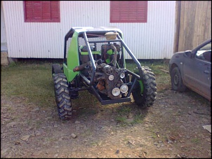

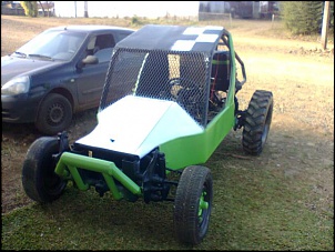

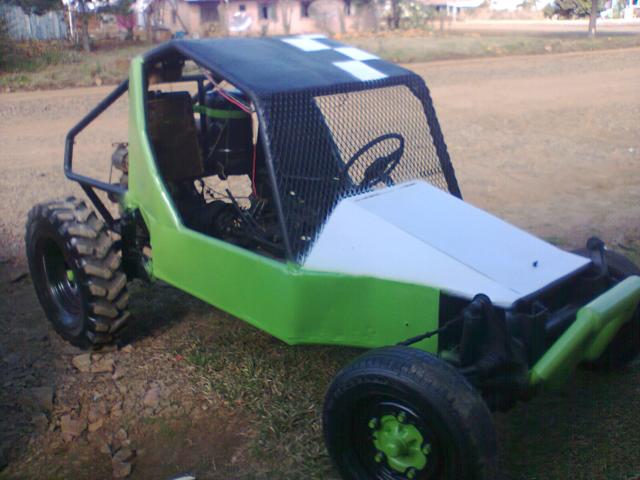

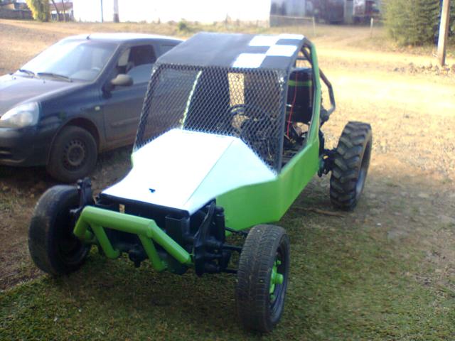

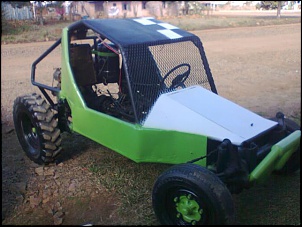

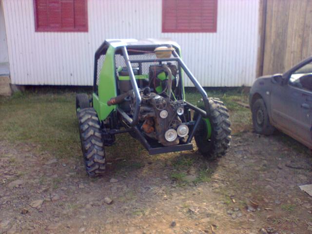

    Fotos da máquina pronta.
    Ainda não fizemos trilha com ela, mas demos um voltinha e aparenta ter ficado boa.
    Gaiola com eixo e caixa reduzida de kombi-foto0012.jpgGaiola com eixo e caixa reduzida de kombi-foto0011.jpgGaiola com eixo e caixa reduzida de kombi-foto0010.jpg

    To terminando, só falta adaptar os amortecedores. Andei com ela sem amortecedor eu senti uma leve levantada na traseira mas nada muito forte. Essa semana eu coloco os amortecedores e ai sim posso testar certinho.
    Galera neste fim de semana consegui testar a gaiola, fomos fazer uma trilha e a adaptação ficou ótima, ou seja:
    NÃO PULOU!!!!
    Subi alguns barrancos, com lama, sem lama, seco, com pedra, e ela subiu direitinho sem dar os tão indesejáveis pulos.
    A gaiola ficou show de bola. Fiquei muito feliz depois de tanto tempo e $$ investimento $$.
    Então fica ai a dica pra quem sofre com os pulos da redução esse kit anti pulos invetado pelos gringos e copiado por mim (um pouco diferente) realmente funciona.
    Quem quiser mais detalhes perguntem ai.
    Não tenho as fotos e videos da trilha mas assim que eu pegar posto ai pra vcs.
    Valeu.

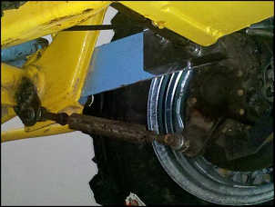

  • #89
    Usuário Avatar de Denilson Maçaneiro
    18/07/2006
    Blumenau/SC
    563
    Segue o desenho da peça e foto da barra. A barra foi feita com 2 barra de direção de fuca e dois pivos de direção (aquele q tem um olhal e é fixado no amortecedor da direção) o pivo foi cortado fora e usado só o olhal. Mas essa barra eu ainda quero melhorar vou usar um tubo retangular igual ao kit dos gringos.

  • #90
    oi, tu usou as reduçao na suspençao de fusca? e colocando a suspençao toda da kombi, vai pular tbam se nao fizer essa barra?

  • #92
    18/07/2006
    Blumenau/SC
    563
    Sim usei a suspensão da brasília que é igual a do fuca.... Sim se usar a suspensão da kombi vai pular, as kombis já pulam com todo o peso delas, imagina na gaiola que é bem mais leve.
    Será que esse esquema do Denilson,funciona tbm nas reduzidas com cardan ?
    Provavelmente sim né,é a mesma coisa...
    Hum não sei...mas tem aqui neste topico um cara que resolveu isso colocando duas barras no lugar do facão e colocou amortecedor com molas, tem umas fotos aqui neste topico da uma olhada....
