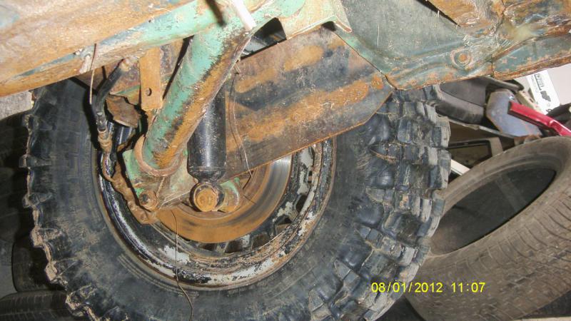

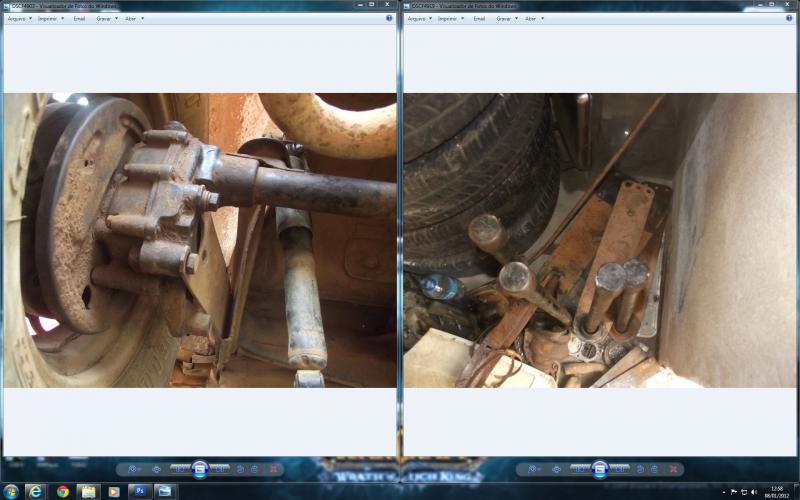

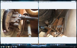

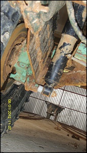

  • #168
    08/01/2012
    34
    Citação Postado originalmente por Denilson Maçaneiro Ver Post
    Pessoal...
    To com umas duvidas e preciso da ajuda de vc´s!!!! Vamos lá!!
    Os tirantes que estou usando foram feitos com o pivo da direção do fusca aquele pivo que tem um olhal onde é preso o amortecedor de direção eu usei somente o olhal sem o pivo (cortei fora) dentro desse olhal tem uma borracha, só que essa borracha não aguentou a força feita sobre o tirante e se rompeu. Um amigo usou o tirante do chevete e as borracha tb não aguentaram, depois ele fez buchas de nylon que tb se esmagaram.
    Oque vc´s acham que podemos usar pra fazer essas buchas?
    Polopropileno, polietileno, bronze, ????
    ola Denilsom ja estou acompanhando esse projeto seu do mancal e ate fiz na minha ja e ficol muito boa ,a tempos eu uso redução e ja tentei de tudo mais esse sistema seu e fera mesmo parabens .na minha eu usei um estirante que vai no mb 1513 para travar a caixa de cambio e ate agora não estragol as buchas so tive que reforsar o estirante com cantoneira pr ficar mais resistente
