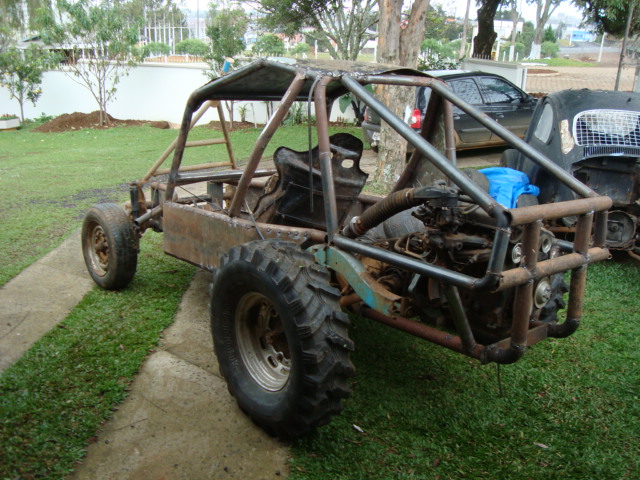

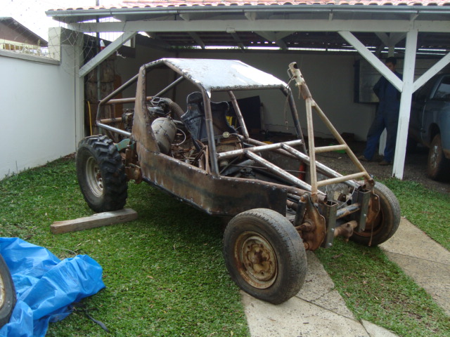

    Boa tarde pessoal. Vejam como está ficando a gaiola do Matheus. Dá uma olhada na altura, comparando com a minha.
    Anexo 289893Anexo 289892Anexo 289891Anexo 289890Anexo 289889
  • 03/05/2011, 12:57
    Denilson Maçaneiro
    essa gaiola usa redução nas rodas?
  • 04/05/2011, 10:18
    fellipem
    Postado originalmente por Denilson Maçaneiro Ver Post
    Sim amigo, a caixa possui redução nos cubos.
