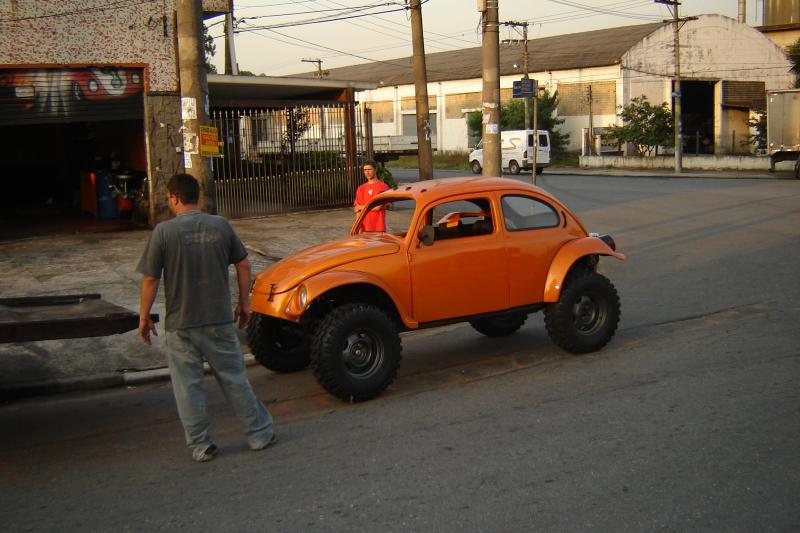

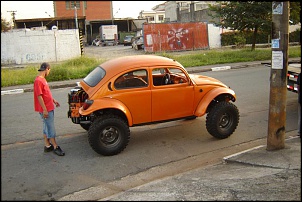

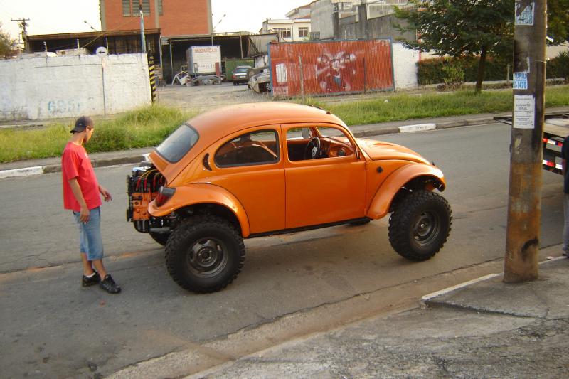

    bom, já que este post tava meio que abandonado... todo empoeirado... vamos dar um jeito nisso.
    novas fotos com novidades..

    O baja ficou du cacete...parabéns, só falta ver esse AP acelerando lá na serra.

    Até que em fim vi fotos se seu baja cenora, parabéns muito lindo, tá um monstro..se puder coloca mais fotos, para nós vermos e nos inspirarmos hehehe abraço...

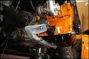

    eita..... meu primo que tem uma oficina de preparação se dispôs a fazer o motor do orange, ele que me deu a idéia de colocar um AP e sugeriu a colocação de uma turbina pequena .40, pra trabalhar com 0,5 de pressão... pouquinho né?... no pacote incluiu pistões iapel de cabeça plana, junta de aço, cabeçote refeito com valvulas novas, vira e bloco retificados... o carbura é o 2E mesmo.
    nessa fase foi concluida o sistema de pressurização, mandei de volta pra oficina que fez a suspa pra dar uma geral, revisar os freios e colocar uma caixa de direção (optamos pela do ford del rey).
    depois vai pra elétrica, depois pra fazer osparachoques e escapamento e eeee depois volta pro meu primo pra fazer o sistema de alimentação e refrigeração.
    ae depois que os dos estiverem na mão é sentar a bota.

    Cara Seu baja ta ficando show mesmo. e esse ap. ai deu um destaque bem melhor nele hehe
    capricha no escapamento pra dexa ele com um ronco bom
    posta mais fotos da susp dele hehe
