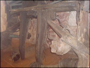

    ok, adquiri a "cangalha" trazeira da variant II completa com homocinéticas, braço, bandeja, facão, tubo e barras de torção... agora tenho de arrumar um jeito de gabaritar e soldar.
    vou começar a soltar a carroçeria hj... logo mais anexo ums fotos

    e lá vai o veículo automotor pra faca..... descolei com um amigo o contato de uma oficina que se especializou na transformação de suspas IRS aqui na zona norte em sampa (não é a ofc do joel)..... já combinei de levar só o chassi, será colocada somente as articulações e sedes da variant II ( que eu já tenho... ) e as barras de torção vão ficar do fuca mesmo, sem a necessidade de cortar o chassi pra emendar. único lugar que parece que terá de ser cortado é no garfo, para que as homocinéticas não encostem.... show.
    na dianteira será o esquema de pontas de eixo sobrepostas, inclusive ele me mostrou um gabarito pra soldá-las, coisa que não havia passado pela minha cabeça, pensei que era só mandar pro torno e soldar.... (ledo engano..., é uma piça).
    de resto, é só terminar de sacar a carroçeria e mandar o bicho...
    obs: a pedidos, não tenho a permissão de postar fotos da transformação, mas assim que tiver pronto eu providênciarei umas imagens ok..
