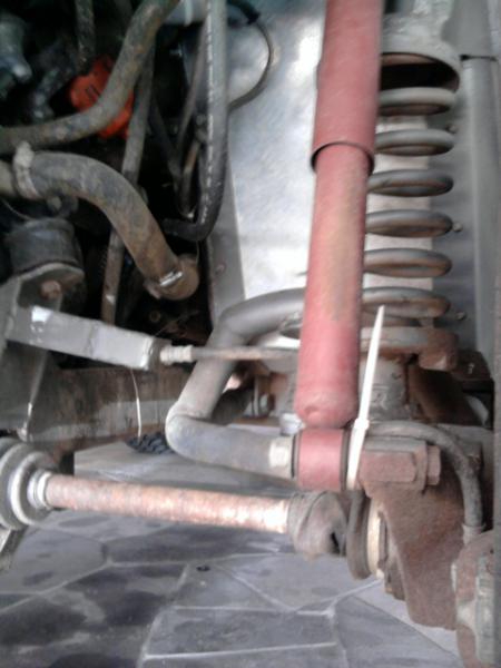

    pois então.... ali ele enxertou a trazeira da kombi, viu como le disse q a suspa quase que não funcion... muito dura.
    to quase pedindo pra um amigo desenvolver um sistema pra mim, com a balança e o berço do motor junto... não estou achando solução.
    Mais uma alternativa!
    amanhã tiro a roda fotografo e te mando outra foto melhor!

    Citação Postado originalmente por cesarferreira Ver Post
    aqui na cidade, os amigos que usam IRS de kombi mandam usinar a mola e deixa-la no diametro das barras de torção de brasilia, ficou mto boa e macia como as de brasilia.... ainda mais macia pq são mais cumpridas...

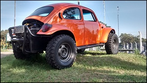

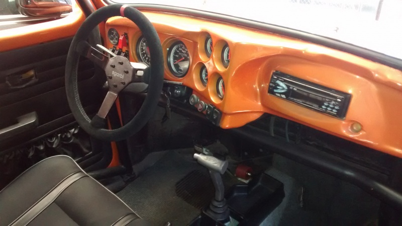

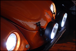

    bajão comemorando longos 8 anos
    obtive muitas respostas ás minhas dúvidas aq no forum, agradeço de coração todos que colaboraram.
    ai vai umas fotos do brinquedo que me dá mta alegria. (vão dizer que ele tá mto limpinho e não négo.. tá mesmo kkk).-img_20160611_150655602_hdr.jpg-img_20150718_153122501.jpg-img_20160611_150910985_hdr.jpg-img_20160409_163625218_hdr.jpg-img_20160319_115731160.jpg-dsc_9144.jpg
