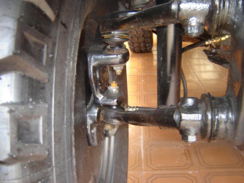

    umas fotos melhores..
    Miniaturas de Anexos Miniaturas de Anexos -dsc03055.jpg   -dsc03059.jpg   -dsc03080.jpg   -dsc03062.jpg
    MOPAR - or no car.

    Marcelo
    Em uma das fotos (http://www.4x4brasil.com.br/forum/at...8&d=1226518849) , aparece uma bolacha a mais na homocinetica(lado da roda).
    É original daquele jeito, ou é para melhorar alguma coisa?
  • #120
    Usuário Avatar de F@bião
    25/05/2008
    Guarulhos/SP
    1,051
    Na minha também uso duas bolachas, pois o semi-eixo fica curto devido a altura da suspensão.
