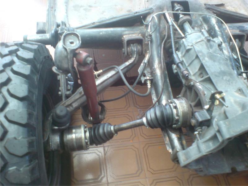

acho que apareceu uma luz pra vc ai no problema da fixação do suporte com coxins para o ap..
o pessoal da giovanni performance de franca - sp.desenvolveu um suporte que mesmo com a irs instalada fixa o motor legal.so que eles enfiam a faca por um kit.
uma entusiasta fabrica esse kit sem maiores problemas...pra diminuir gastos..
ja trabalhei como torneiro mecanico por 6 anos, e pelo material usado no kit e a mão de obra pra fabricar ,não condiz nunca com o preço que eles pedem.
!!!! R$850,00 um kit!!!!completo..com flanges e tudo mais.
ai que dor no meu peito.rsrs
da uma olhada lá no site deles..tem um fusca com irs, ap turbo,ta ficando show...
eles tem varios kits para adaptação de motores.pelas fotos que tem da pra copiar o kit tranquilo..
não..copiar ficou feio..melhor disseminar conhecimentos..rsrs
abraço.
espero ter ajudado.
http://www.giovanniperformance.com.br/
então marcos, esse kit deles já é com a flange e eu tenho o câmbio da kombi diesel... mas já dei um jeito, o carro tá indo fazer as ferragens essa semana.

ae pessoal , alguem ai tem a irs com a barra de torcao original da kombi ? , abracos
Marcelo
Em uma das fotos (http://www.4x4brasil.com.br/forum/at...8&d=1226518849) , aparece uma bolacha a mais na homocinetica(lado da roda).
É original daquele jeito, ou é para melhorar alguma coisa?
Na minha também uso duas bolachas, pois o semi-eixo fica curto devido a altura da suspensão.
