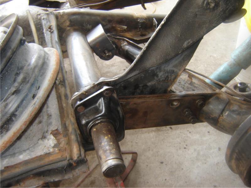

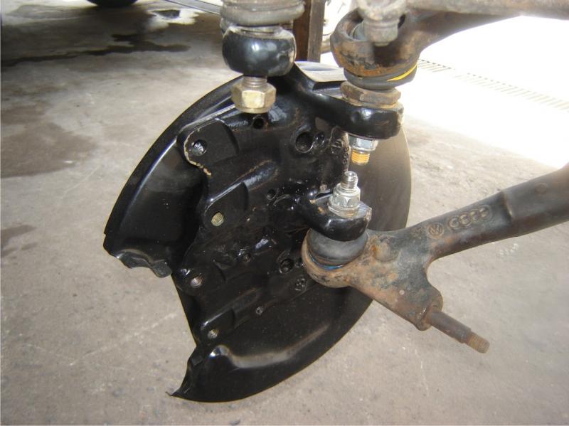

    quase, creio q mais uma semana já esteja pelo menos em casa, pronta pra emborrachar e pintar.. mas estou avançando no projeto.
    o freio seletivo já chegou da pintura eletrostática e é só montar tbm.
    o motor já chegou, um ap 1.8 retificado, a álcool e carburado completasso.
    creio que já estejam prontos os alargadores e prisioneiros das rodas já com a furação pras rodas de ranger.
    resta agora a parte elétrica, tapeçaria e parachoques...
    o final do ano tá chegando e o final da verba tbm.. com esse negócio de crise o $$ fica curto. vamos ver.

    Talking irs kombi
    Marcelo , belas fotos.Se você pudesse perguntar pro seu mecânico se a suspa da kombi é colocada da mesma maneira que a sua da variant eu lhe agradeceria muito.Aqui na minha cidade só acho da kombi .Se o processo for o mesmo dá pra tentar fazer por aqui mesmo.Mantendo chassis do fusca normal e usando facão e demais componentes da kombi.O fusca amarelo das fotos é assim ou prescisa cortar ou encurtar alguma peça????Tenho a suspenção completa aqui com campanas ,freio ,facão menos as homocinéticas por 200,00. agradeço e manda bala no seu projeto.
  • #67
    olha, não sei se dá pra usar o facão e barra de torção da kombi pois me parece que eles são mais largos que o da familia do fusca e variant, mesmo assim eu pergunto pra ele sim.... caso a largura não seja problema tem que fazer aquela "cava" no garfo para as homocinéticas não pegarem. o baja amarelo tem suspensão trazeira de kombi, vou ver se ele cortou ou fez esse sistema de troca.

    Marcelo,
    Como é o funcionamento deste seu freio seletivo..
    Não comprendi muito bem olhando a foto.
    Ele é fixado um de cada lado do freio original?
    E o que seriam aquelas ferros cônicos a baixo do local onde o freio é fixado?
    Se Possível, poste mais fotos para eu poder compreender melhor o funcionamento.
    E desculpe a ignorância.
    Vinicius
  • #71
    fala ae... tem um tópico do nosso amigo zupa no qual ele postou umas fotos com as etapas da instalação... lá dá pra ver melhor esse sistema, assim que eu for na oficina ver o menino eu bato umas fotos dele já colocado ok.
