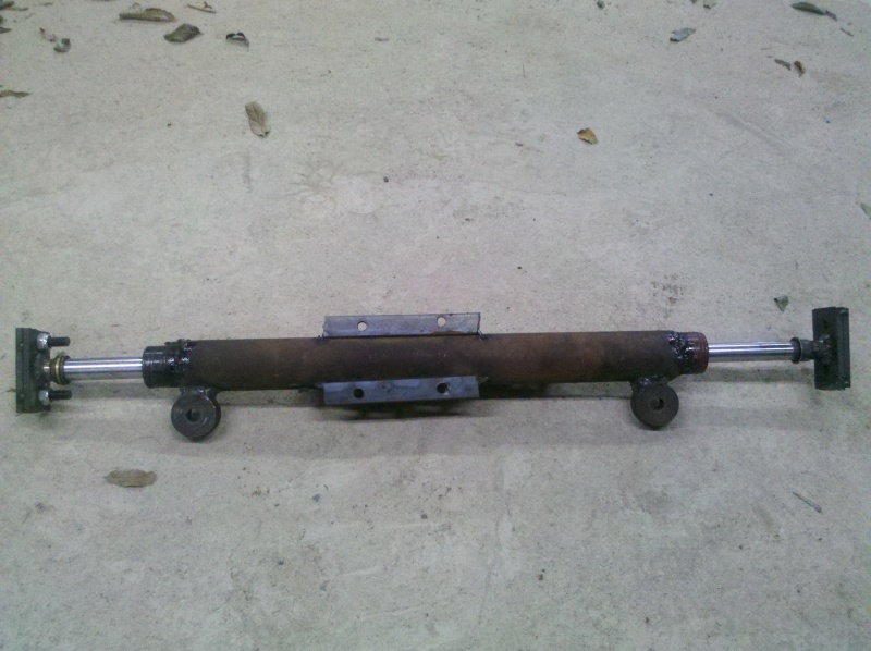

Segue algumas fotos do andamento do projeto:
1 - Frente com as talas no lugar e o cambão sendo feito
2 - Traseira
3/4- braços duplos na suspensão traseira
5 - Chapa suporte do guincho

Pessoal, queria uma opnião de vocês...
Como os 2 diferenciais ficaram virados para baixo, o suspiro dos mesmos também ficaram virados para baixo.
O que eu faço, apenas fecho eles com um parafuso ou mando no torneiro fechar esses e abrir novos na parte superior?

Fagg.. não pensou em mandar fazer umas peças cônicas para fixar os terminais que fixam a suspensão traseira?
eu fiz no mancal do meu setor. fica bem melhor.. porque assim vai criar folga e vai começar a arregaçar.
outra coisa.. você deixou paralelo os braços com as balancás? se não a roda vai variar para os lados quando a suspensão trabalhar..
Valeu!!
Vini, exatamente que peças conicas seriam essas? eu usei a balança com as buchas inteiras...
Com relação ao braços, estão em paralelo com as balanças sim, mais a roda provavelmente não vai variantar tanto pois eu tenho 2 torres por suspensão traseira, uma presa na outra, e em cada torre um braço da "direção"...
as peças eu digo onde foi fixado o terminal de direção atras.. um terminal foi fixo no braço da torre e o outro no chassi com uma chapa..
ao invés da chapa poderia mandar fazer uma peça com furo cônico para fixar o terminal..
http://www.4x4brasil.com.br/forum/at...529_153252.jpg
igual estes que aparece no meu onde vai fixado os terminais.. tem mais fotos aqui..
http://www.4x4brasil.com.br/forum/ga...tilink-20.html
Aaa, entendi Vini.. ali foi feito com ferro e levado no torneiro pra furar em cônico como vc fala, o pino do pivô é mais grosso numa ponta e mais fino na outra, ele encaixou perfeitamente dentro...
