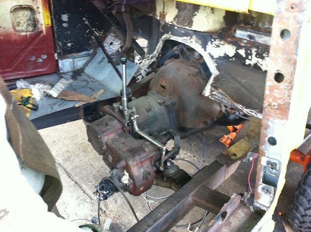

    ZECA....ta ficando bacana a F.
    Uma idéia pra resolver 3 problemas de vez ai neste powertrain.....
    confeccione uma nova flange entre a "CAPASECA e o CAMBIO" ,alongando o eixo piloto na mesma proporçao,(maximo de 200mm)isto tira a alvanca do meio do acelerador,libera os cardãs pra trabalharem com menos grau,centraliza o peso do conjunto,facilita a manunteçao...etc
    só fazer um espelho da capaseca em chapa 16mm um tubo mecanico no meio e outro espelho pro cambio,freza os dois lados pra "Nao" ter diferenças e estragarem os sincronizados ou rolamentos e boa....
    pé no porao guri que ta ficando bunita!!!!
    Valeu Fabiano,
    Nao quero parecer cabecudo e teimoso, mas nao vamos fazer isso agora. Ja rebaixamos o conjunto 10cm e melhorou bastante. ainda nao testamos, mas se ainda assim o angulo ficar muito acentuado vamos considerar sua ideia!!
    continue acompanhando, sugerindo e criticando!!

    Assoalho quase pronto. Fizemos todo por um, tirando a barriga do meio. Em seguida sera pintado com batida de pedra e talvez role um revestimento emborrachado como no troller
    Testamos tambem o giro do carda dianteiro depois do novo posicionamento do trem de forca (10cm mais baixo do que estava antes). ficou aceitavel e vamos deixar assim mesmo por enquanto
    Segue video de como ficou
    https://picasaweb.google.com/zeca.cj...57794421729042
    Entramos na reta final do projeto. Hora em que aparecem os famosos problemas de incompatibilidades e uma coisa acaba levando a outra.
    O primeiro foi o carda. E agora temos problema de espaco entre o motor e o chassis (lado do motorista).O espaco ficou bastante apertado para o escapamento, filtro de oleo e barra de direcao.
    Esse tubo de ferro preto é o final da coluna de drecao, ainda nao está fixada porem ela vai acabar proximo do filtro. impedindo que o mesmo possa ser trocado num futuro.
    Ouvi falar de um Joelho que coloca no filtro para que ele seja fixado na vertical, alguem conhece ou usa??
    isso resolveria nosso problema de uma forma bem simples!

    Usuário Avatar de MaGao
    26/02/2008
    Maceió/AL
    2,780
    CJ,
    em tratores Massey acho eu.. tem essa curva.. nos motores perkins.. da uma procurada em casa de peças..
    Abraçs,

    Citação Postado originalmente por MaGao Ver Post
    CJ,
    Abraçs,
    Deixa comigo! vou procurar!!
    valeu!

    Vc nao pensa em usar outra coluna mais curta? ali da parede de fogo segue apenas o braço articulado ate chegar na DH.
