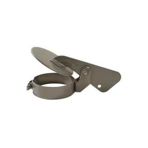

    Hoje compramos boa parte do material eletrico necessario pra fazer a instalacao eletrica, inclusive essa ignorancia aqui ó
    Bateria Caterpillar de 140AH 12V 950CCA
    Alguem pode nos ajudar, onde podemos comprar aquelas ponteiras que sao usadas no escape de trator?
    Só estou achando no Amazon.com

    Este sistema saiu nos tratores massey 295, 297 mais antigos se não me engano.
    Um abraço...

    Faz na "mão" ué...
    Manu tu fez o chassi completo do carro, vai me dizer que fica difícil fazer essa peça na ai no oficina?
    Arruma uma abraçadeira legal adapta um suporte com pino e faz a tampa. Aproveita e coloca um emblema de V8 nela

    Curitiba/PR
    1,139
    Amigo
    procure nessa loja:
    DITRATOR
    fica aqui em curitiba
    São um dos maiores do Brasil em peças pra trator
    Faço a festa em soluçoes que encontro por lá com preço justo para meru jeep

    Citação Postado originalmente por anderson_wzorek Ver Post
    Amigo
    procure nessa loja:
    DITRATOR
    Eles nao tem...
    Obrigado!
