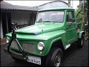

    comprei ela em 2007.
    peguei uma carona com um camioneiro fornecedor e amigo meu que me deixou em Mandaguari pra vistoriar a viatura e acertar preço com o antigo dono. A idéia já era voltar rodando com ela, mas eu tava sozinho e podia dar merdas no meio do caminho, então voltei de buzão e uma semana depois ela tava chegando aqui em Botucatu em cima de uma cegonha, que além de mais seguro, ficou infinitamente mais barato(200latas).

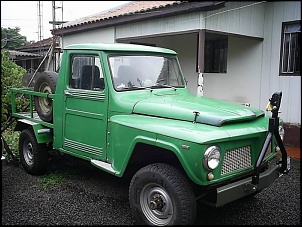

    a foto abaixo é como ela chegou aqui, com a seguinte configuração:
    motor V8 292
    cambio 240F
    tração de bandeirante antiga
    relação 13x43
    DH
    freio disco nas 4, servo assistido
    chassi cintado e encurtado
    rodas originais e pneus 235 75 r15
    a pintura ainda é original de fabrica.

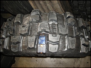

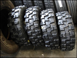

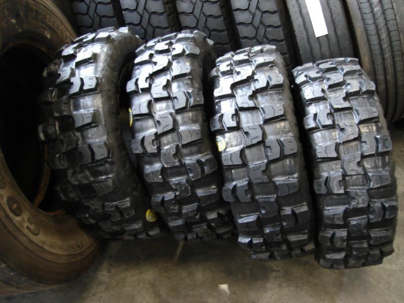

    ...é lógico que eu tava loko pra rodar nela, então só enchi o tanque, chamei dois amigos que já faziam trilhas, pegamos os jeeps e fomos experimentar a novata: a sensação de liberdade e 'cuca fresca' valeram a pena, isto já estava claro! Estava claro também que precisava trocar os pneus imediatamente! Como tinha pressa, nenhuma experiência e não conhecia o fórum, fui no primeiro "parpite" que tive: comprei barato uns recapados tork que troquei algumas trilhas mais tarde juntamente com as rodas, quando percebi que eles eram muito pequenos e a barriguda encostava o chassi nos fações com muita facilidade, dando muito trabalho aos colegas com esse peso todo!
    vendi os tork, os 235 e as rodas originais.
    assim então cheguei aos pneus que estou usando hoje: TATU ARMADILLO COM OS GOMOS LIGEIRAMENTE SEPARADOS RECAPADOS EM CARCAÇA 32' E RODAS MANGELS(VERDADEIRAS)15X8-25.
    por enquanto esses pneus estão dando prova. pelo menos não enrosco mais tão facilmente.
    seguem as fotos, lógico:
    abs
    kidão
    Miniaturas de Anexos Miniaturas de Anexos F75 v8 - verdinha barriguda-tatu-armadillo-32.jpg   F75 v8 - verdinha barriguda-tatu-armadillo-kid.jpg

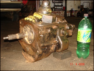

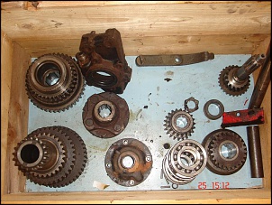

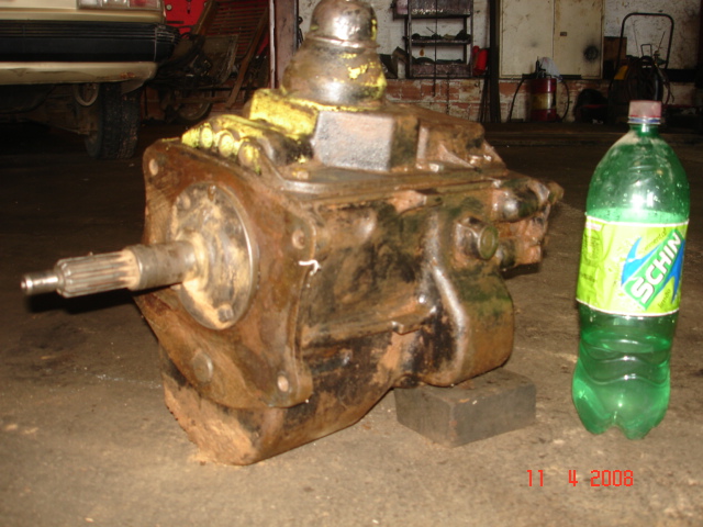

    assim resolvi mudar a relação, a principio iria usar uma 8x43, mas como as 9x53 bateram à minha porta em troca das 13x43, mandei ver e reduzi logo ao máximo.
    agora ficara totalmente o inverso: eu sempre estava correndo atrás tentando alcançar o comboio e esguelando o V8, mas pelo menos nas trilhas resolveu a falta da reduzida, com um craw ratio de aproximadamente 37(6,32 do cambio X 5,89 do diferencial).
    mas tudo isso citado acima também já está em mudança novamente: estou instalando uma tcase willys dana 18, reforçada com um mancal rolamentado e prolongador do eixo entalhado(kit prolong), conforme sugestão do Carasuja e a relação está subindo pra 9x44. Acho que agora vai ficar boa tanto nos deslocamentos quanto nas trilhas, assim espero.

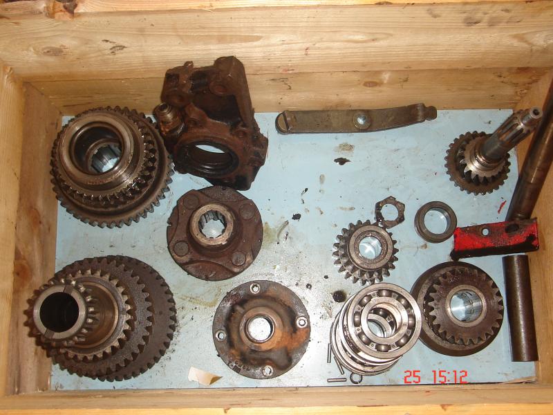

    fotos do cambião 240F, que nesse meio tempo comprei mais um pra tirar algumas peças e revisar o meu.
    abs
    kidão
    Miniaturas de Anexos Miniaturas de Anexos F75 v8 - verdinha barriguda-cambioc60foto1.jpg   F75 v8 - verdinha barriguda-cambioc60foto3.jpg   F75 v8 - verdinha barriguda-cambio-240f-desmontado-010.jpg

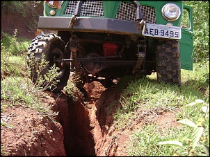

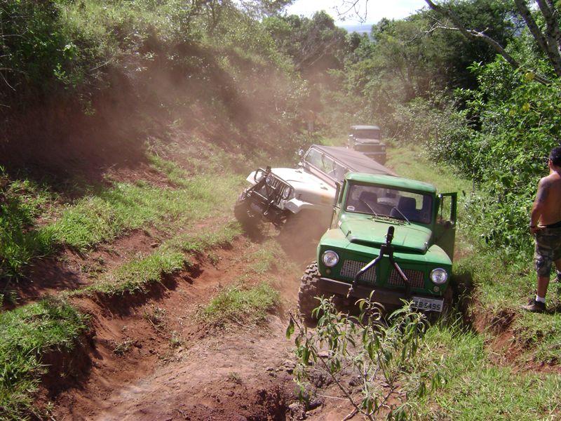

    mais fotos: no padre e no final da subida do japones.

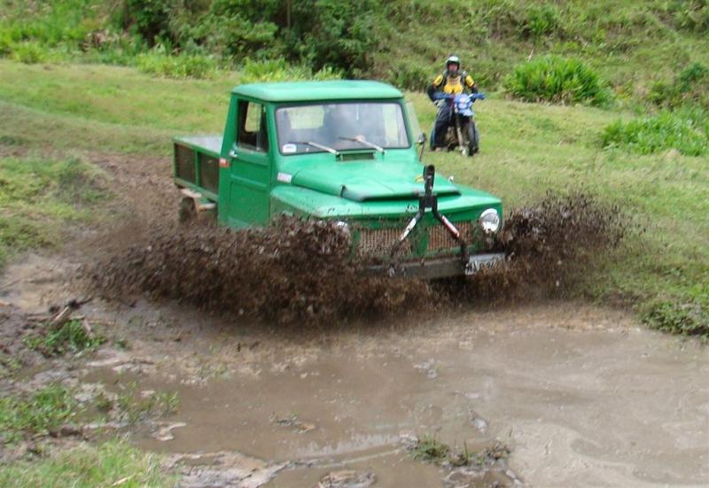

    fotos
    algumas fotinhos
