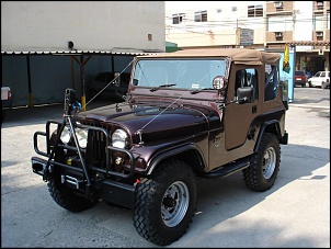

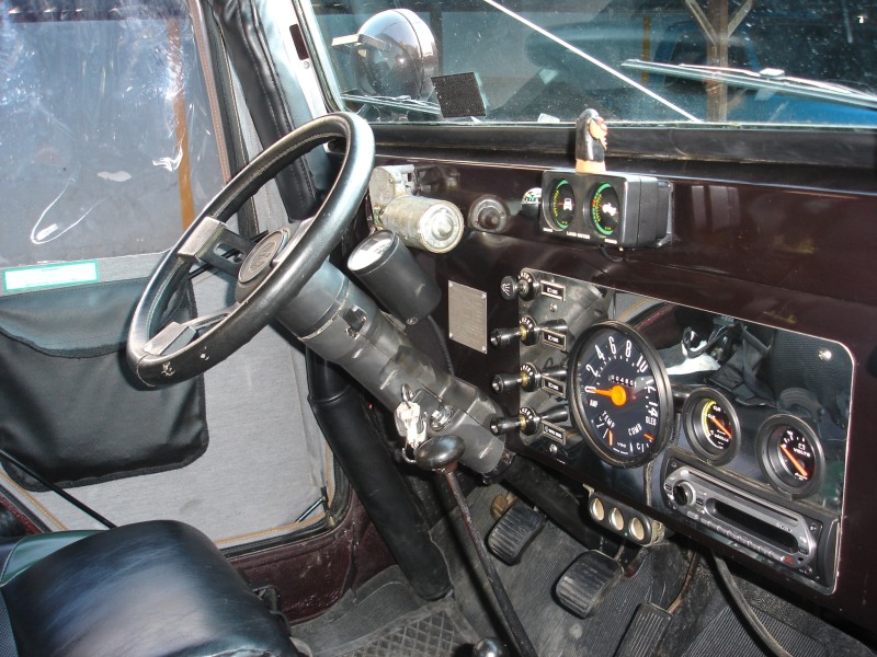

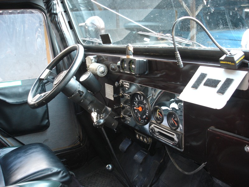

    Pessoal, vencida a preguiça e finalmente terminada – eu acho – a reforma, aí vai a ficha do Woody, um legítimo Ford 1979.
    Motor
    Ford Geórgia – OHC
    Cabeçote rebaixado em 1mm ( aumento na taxa de compressão de 7,8:1 para 8,43:1 )
    Comando de válvulas preparado com 255º e o levante de 6,5mm feito pela Aerocar
    Radiador novo com 5 colméias
    Hélice com 6 pás
    Carburador Solex H34SEIS – novo
    Coletor de escapamento dimensionado da Truck
    Velas Bosh
    Cabos de Vela Accel 8mm
    Ignição Eletrônica
    Bobina Accel 40000
    Módulo de ignição do Sukys
    Tampa da correia dentada, tampa de válvulas, coletor de escapamento e suportes do filtro de ar cromados
    Caixa de Marchas
    Original 4 velocidas com kit Prolong da Novo Progresso – BH
    Chassi
    Reforço original de fábrica
    Jateado e pintado com alcatrão de hulha
    Suspensão
    Molas da Toyota Bandeirante, da TT4
    Amortecedores Rancho RS9000
    Eixos
    Traseiro flutuante – 30 estrias – da Ensimec
    Relação original 44x9
    Rodas Mangels direcional 16x7, off set -20 - feitas sob encomenda
    Pneus Black Star 235/85R16 da Guyanne
    Freios a disco dianteiro do Berga
    Freios a disco traseiro da Super Break Disk
    Bloqueio selecionável no diferencial traseiro da Macrotorque
    Carroceria
    Jateada, aplicada base Oxibar, pintura perolizada – Vermelho Maiorca – e acabamento com verniz PPG - 3 demãos
    Calços 1” Top Kits – do Rafael x4
    Painel pernonalizado – cobertura inox importado dos Estados Unidos
    Comando de seta, faróis e limpador de para-brisa na coluna de direção personalizada
    Espelhos retrovisores importados dos Estados Unidos
    Quadro do Para-brisas personalizado com área envidraçada maior e limpadores de para-brisas na parte de baixo
    Para-brisas laminado na cor verde
    Suporte de Estepe e galão pivotante
    Capota Bestop Tigertop
    Acessórios e Melhorias

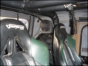

    Bancos dianteiros Concha da San Marino
    Banco traseiro personalizado
    Guincho HiPull 8000
    Volante West Point da Walrod
    Faróis auxiliares
    Tow bar
    Quebra mato, estribos e para-choques by Maceral
    PX Cobra 19 DX com antena Maria Mole
    Inclinômetro
    Parte elétrica inteiramente nova - totalmente refeita
    CD Player MP3
    Cintos de Segurança 4 pontas da San Marino
    Totem Colosso EVI com kit piloto
    Conta giros, voltímetro e vacuômetro
    Luz de leitura de planilha, da Donatti
    Luz de teto
    Farol de milha acoplado à luz de ré
    Esguicho d’água para cada limpador do para-brisas
    Pedaleira suspensa
    Servo e cilindro mestre da F1000 - novos
    Alarme Positron
    Kit Fess para o capout
    Snorkel para os respiros dos diferenciais e da caixa de marchas/transferência
    Tampa do diferencial dianteiro em alumínio reforçado da Ensimec.
    Foram dois anos reconstruindo a viatura. Pena que perdi as fotos do passo-a-passo da reforma.
    Aurélio
    Miniaturas de Anexos Miniaturas de Anexos CJ5/1979 - Woody-woody_17.jpg   CJ5/1979 - Woody-woody_18.jpg   CJ5/1979 - Woody-woody_19.jpg   CJ5/1979 - Woody-woody_20.jpg   CJ5/1979 - Woody-woody_25.jpg

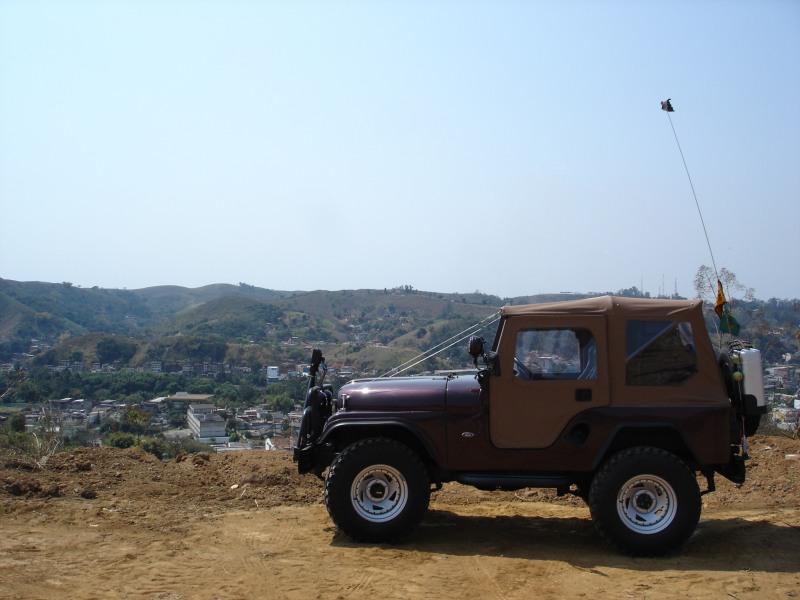

    Mais algumas fotos.
    Miniaturas de Anexos Miniaturas de Anexos CJ5/1979 - Woody-woody_26.jpg   CJ5/1979 - Woody-woody_27.jpg   CJ5/1979 - Woody-woody_28.jpg   CJ5/1979 - Woody-woody_29.jpg   CJ5/1979 - Woody-woody_31.jpg

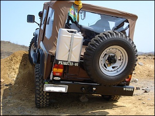

    Mais fotos.
    Miniaturas de Anexos Miniaturas de Anexos CJ5/1979 - Woody-woody_33.jpg   CJ5/1979 - Woody-woody_34.jpg   CJ5/1979 - Woody-woody_35.jpg   CJ5/1979 - Woody-woody_40.jpg   CJ5/1979 - Woody-woody_14.jpg

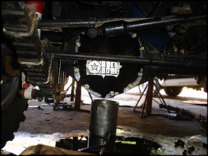

    Outras fotos, sendo que as duas últimas são da instalação das molas da Toyota e da tampa do diferencial dianteiro.

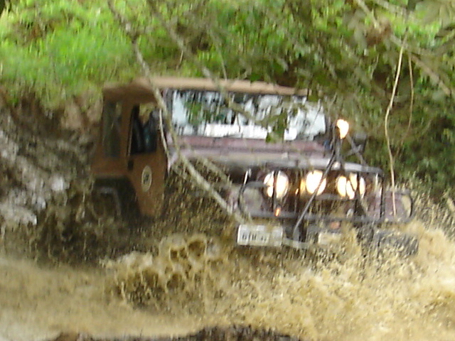

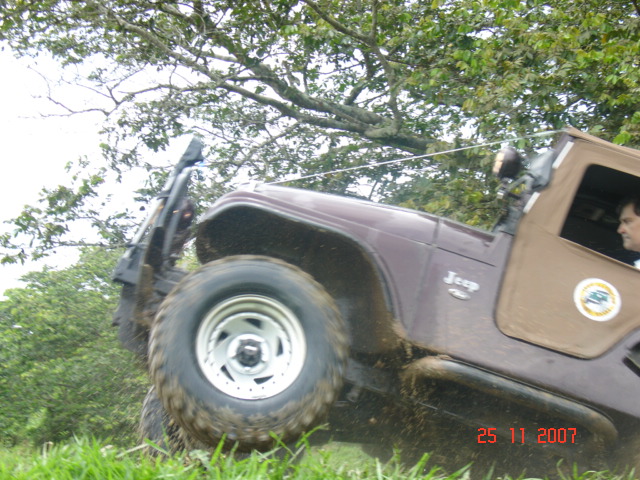

    Agora em ação
    Miniaturas de Anexos Miniaturas de Anexos CJ5/1979 - Woody-dsc01254.jpg   CJ5/1979 - Woody-dsc01255.jpg   CJ5/1979 - Woody-dsc01257.jpg   CJ5/1979 - Woody-dsc08439.jpg

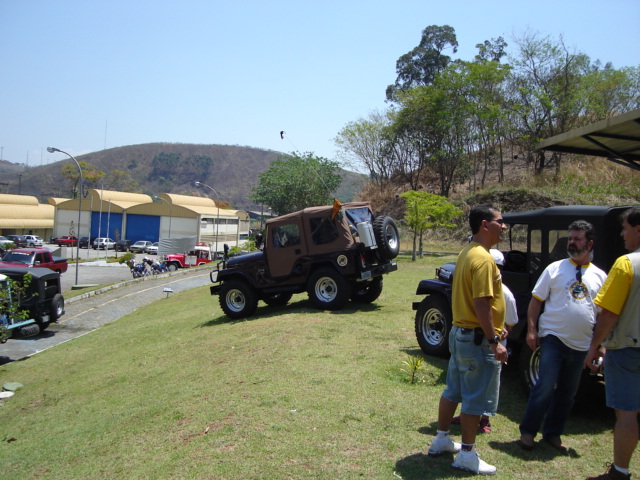

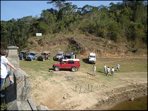

    Usuário Avatar de Augusto Braga
    20/02/2005
    Itaguai/RJ
    67
    1,132
    Woody

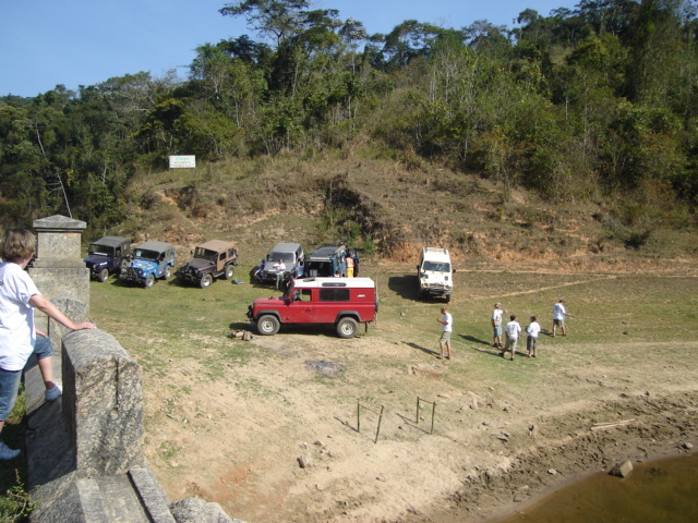

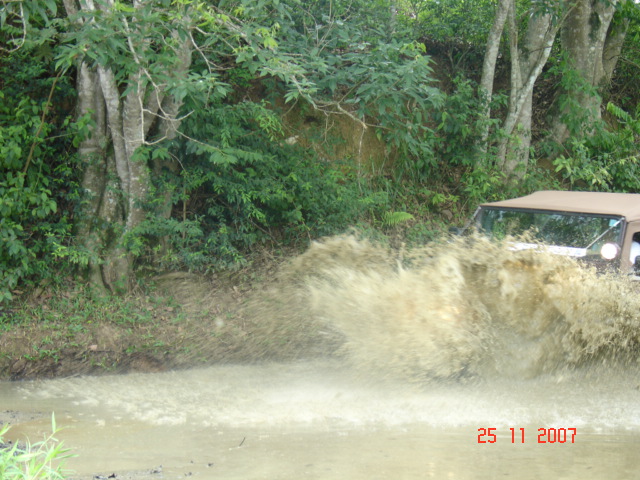

    Fui a um Evento de Preservação de Trilhas e acabei conhecendo um Grande Jipeiro,não só no Braço pra Trilha mais principalmente no Verdadeiro Espirito de Jipeiro.
    O CJ do Aurélio é realmente um dos mais Bonitos que conheço.
    Vou tomar a liberdade de colocar algumas fotos que tenho e,reclamar de não ter sido convidado p/ esta Trilha das fotos do Woody em ação.
    Grd Abrs
    Miniaturas de Anexos Miniaturas de Anexos CJ5/1979 - Woody-trilha-ponte-bela-023.jpg   CJ5/1979 - Woody-trilha-ponte-bela-024.jpg   CJ5/1979 - Woody-trilha-do-brinquedo-2007-038.jpg   CJ5/1979 - Woody-trilha-do-brinquedo-2007-035.jpg   CJ5/1979 - Woody-trilha-57-022.jpg
    Augusto Braga - - ​GV 98 - XT 03 - GV 12
    Usuário Avatar de Aurélio
    01/04/2003
    Barra Mansa/RJ
    2,004
    Opa.
    Obrigado Augusto, pela generosidade de suas considerações. Chego a ficar sem graça
    Obrigado também pelas fotos que, com certeza, enriqueceram o tópico sobre a viatura.
    As fotos do Woody em ação foram feitas no Passeiaço do Jeep Clube de Volta Redonda e, pelo que lembro, na época divulgamos o evento.
    De toda forma, já está convidado para o evento desse ano
    Um forte abraço, amigo.
    Aurélio

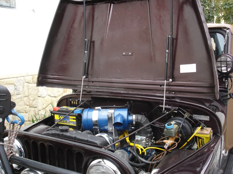

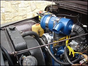

    Já havia comentado em outro post, mas vou registrar aqui também. Esse é o cofre de OHC mais bonito que já vi. Tá impecável, tinha até salvo as fotos (anexo) quando vi da primeira vez, como inspiração. Hehehe
    Tá de parabéns, Aurélio!
    Só achei a carroceria meio baixa, não pensa em dar uma levantada não?
    Quais vantagens desse coletor de escapamento dimensionado? Melhoria no desempenho? Vale a pena?

    Citação Postado originalmente por Ramone
    Já havia comentado em outro post, mas vou registrar aqui também. Esse é o cofre de OHC mais bonito que já vi. Tá impecável, tinha até salvo as fotos (anexo) quando vi da primeira vez, como inspiração. Hehehe Tá de parabéns, Aurélio!
    Opa.
    Muito obrigado, Rogério.
    Se tiver alguma dúvida ou precisar de mais informações, é só falar, ok?
    A carroceria está com calçoTop Kit de 1" e realmente parecem baixos. Mas com a instalação do kit TT4 de molas da Toyota, ficou mais "ajeitado" e com a vantabem das rodas não esbarrarem na caixa de roda.
    O coletor de escapamento dimensionado aumenta a potência do motor (segundo o fabricante entre 7 e 10 cv - medidos no dinamômetro) e melhora o toque também. Quer dizer, o desempenho fica bem melhor. Posso te dizer que junto com a ignição eletrônica, o coletor de escapamento foi uma das melhorias mais interessante que fiz na motorização do Woody. Vale dizer que niquelei-o visando aumentar a resistência à corrosão.
    Aurélio
