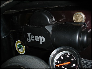

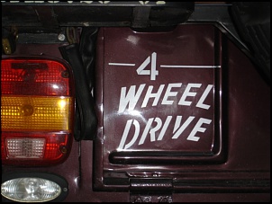

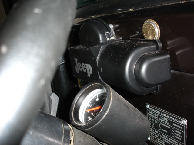

    Seguem fotos de dois "upgradezinhos" no Woody: adesivo 4 wheel drive e cobertura do motor do limpador de para brisas.

    Realmente de parabens pela viatura.
    Me diga uma coisa, esse limpador aí voce mesmo adaptou ou alguem fez? queira umas dicas de como foi feito pq o eletrecista aqui só coloca o bixo por cima do parabrisa.
  • #34
    Usuário Avatar de Duda Lopes
    21/01/2004
    Guarulhos/SP
    2,101
    Cobertura do motor do limpador de para brisas.
    Citação Postado originalmente por Aurélio Ver Post
    Opa.
    Abs,
    Aurelio,
    Onde voce comprou essa "cobertura do motor do limpador de para brisas?
    Ou voce mesmo quem fez? Qual o material utilizado na confecção?
    Ficou DUCA, to precisando de uma destas no meu Jeep.
  • #35
    Usuário Avatar de Aurélio
    01/04/2003
    Barra Mansa/RJ
    2,004
    Citação Postado originalmente por OPC+JR
    Opa.
    Obrigado.
    Foi adpatado pelo meca que montou a viatura. Bolamos isso juntos. Cortamos a "lata" do quadro do parabrisas e a subimos, acertando a sobra que ficou por cima da estrutura e emendando a parte que foi cortada. Com isso ganhei área envidraçada. Depois furamos, colocamos os pivos e instalamos as hastes do motor (tudo do fusca), aproveitando os buracos que existem embaixo do quadro. Me lembro que uma das peças teve que ser alongada. Os hastes das paletas foram aumentadas para cobrir uma área maior. O motor, para variar um pouco, é do fusca.
    Infelizmente perdi as fotos de todo o processo de confecção do quadro.
    Citação Postado originalmente por Duda
    Opa.
    Isso foi um achado, Duda.
    Estava na oficina de um eletricista amigo e um dos seus empregados disse que o interior estava bonito mas o que "matava" era o motor aparente. Daí, meu amigo apareceu com umas capas de plástico e fomos experimentando até chegarmos a essa. Na hora, perguntei para de onde veio isso e ele não soube dizer. Estavam jogadas numa pilha de sucatas.
    O que fiz foi pintar e adesivar com o logo da Jeep deixando-a "original".
    Vou ver lá na oficina e se aparecer outra, te aviso.
    Aurélio
