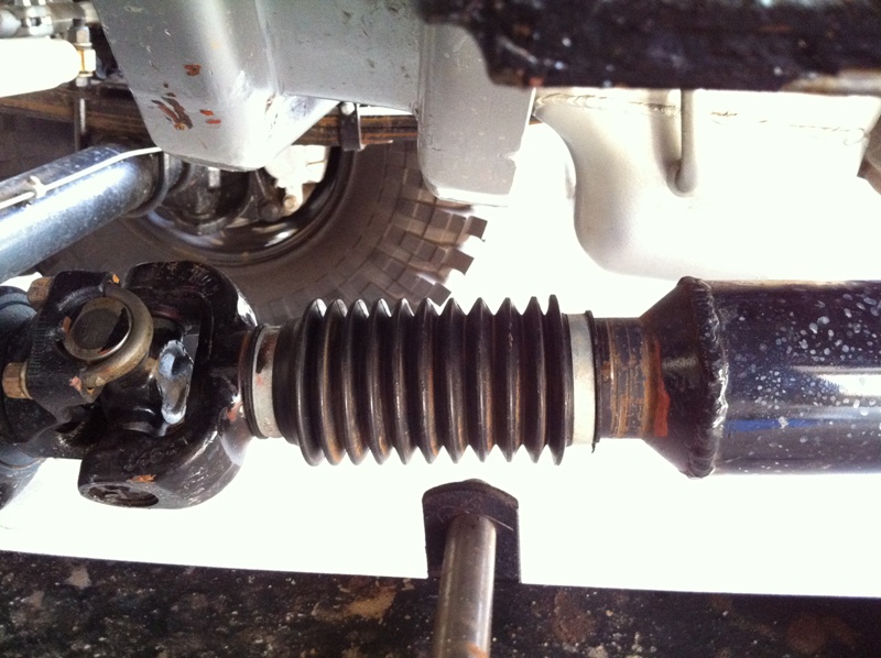

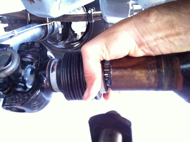

    O foda de usar o jumelo na parte trazeira da mola dianteira é a espiga do cardã ficar soltando toda vez que a suspensão abre.....
    Ainda se tivéssemos aquelas luvas e espigas gigantes a nossa disposição....

    Po Renato, pensei q tu ia me ajudar.
    Luva e estria ja tem kit longo no mercado, pode ser usado tb o conjunto da C10 e D20 respectivamente. Outra opção q estou usando juntamente com o reverse é o conjunto da F250 onde a luva fica no tubo do cardan permitindo mais amplitude no curso da estria.
    Já andei em terreno acidentado sem a menor preocupação, tem um CJ6 de um amigo que vive nas trilhas, ta com feixes band(arqueados), spoa, jumelo reverse e com cardans de band originais... Nunca desengatou o cardan dianteiro e olha q com feixes arqueados ele vive descolando a dianteira do chão fato q torna mais fácil o desengate.
    Pra mim esse aí é o menor dos problemas..

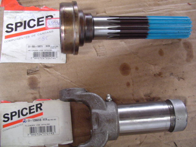

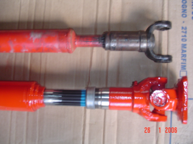

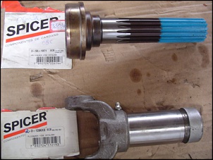

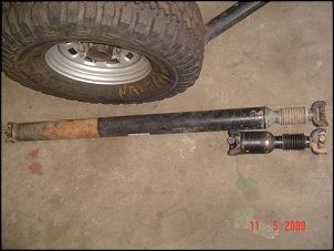

    Conjunto longo disponível no mercado:
    Espiga e Luva de cardan ( Jeep Willys ) .
    Modelo LONGO ( ideal para suspensão com curso grande ) aonde tem risco de escapar o cardan do modelo original.
    Tamanho Total da peça: 30cm Fechado /47cm Aberto. ( medido de ponta a ponta , peças encaixadas )
    Utiliza cruzeta de Jeep willys ( cj5 ) não inclusa.
    http://www.garra4x4.com.br/garra4x4/...pf%5Fid=EG030A
    Conjunto de luva da C10 e estria da D20
    Comparativo entre conjunto original willys e C10/D20
    Luva e estria dos cardans da F250 (estes utilizam cruzetas maiores)
