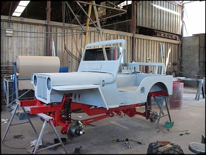

    A coisa ta andando bem rapido pelo lado de cá... um lado do chassis esta quase pronto, ponteado com solda pra assim que a maquina MIG chegar finalizar.
    A previsao do chassis ficar pronto é final da semana. deixo voces com umas fotos!
    Quem tem alguma sugestao bacana que fale agora ou cale-se para sempre!
    Eixos montados com uns pneus, feixes de mola, barra anti axle wrap e barra de direcao.
    Chassis sendo construido com base no original

    Ah.. lembra de por bastante ganchos!!!! pra poder puxar!!!!!!!!! =XX

    Fique tranquilo Joao acaba mundo,
    Vamos colocar um guincho forte e uns ganchos parrudos pra te puxar!!!

    Eu não digo mais nada, agora só vou dar sugestão depois de tudo soldado.
    Sempre foi assim comigo, errando que se aprende!
    Copia o que o JCJ postou, pontas retas, sem curvas. Keep It Simple Stupid!

    Citação Postado originalmente por FernandoRisso Ver Post
    Simple and tough!
    Embora os projetos apresentados por vc e JCJ serem muito bons, optamos por fazer replicando o original pra minimizar as chances de errar nas medidas e angulos. Senao perderiamos muito tempo reposicionando suportes, travessas etc...
    Achamos que copiando o original com um material de qualidade tem tudo pra dar certo! nao acha?

    Citação Postado originalmente por zeca_cj Ver Post
    Isto se chama "bug by bug compability"...
