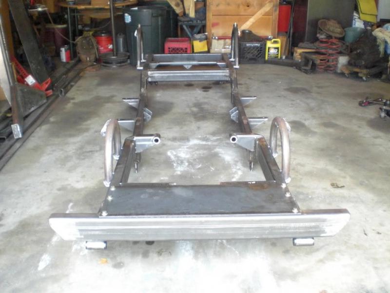

    Contribuindo com idéias para o chassis.
    Normalmente os gringos fazem de tubo quadrado 2 x 4" c/ .120" de espessura.
    Fernando.
    Com certeza uma informacao muito util pro nosso projeto!
    Ja salvei as fotos e vou mostrar pro encarregado de fazer o chassis pra debatermos.
    Sabado nosso chassis velho deve seguir pra uma empresa que fabrica e conserta chassis de caminhoes pro cara ver se consegue fabricar um nas mesmas caracterisiticas... porem fechado ou em viga U grossa
    Se tiver algum projeto em cad ou mais fotos, eu agradeceria!!

    Zeca,
    Se quiser tirar medidas de um chassis tubular, está à disposição, não tenho o CAD final pq alterações ocorreram no momento da fabricação, mas tenho boas sugestões para um modelo novo.
    Qto ao em tubo quadrado, ao invés de fazer as curvas, vc pode colocar uns 20-30cm encima do outro tubo e garantir o vão livre das pontas, mais simples e fácil.
    Não repita um original exatamente, isso é perda de tempo, vc vai ganhar altura onde não precisa.

    Mais algumas opções e tubo retangular de 2 x 4 x 3/16".
    Mas como o Fernando ja falou, outra opção é usar 1/8" de espessura que ja esta de bom tamanho.
    JCJ

    Citação Postado originalmente por FernandoRisso Ver Post
    Zeca,
    Fernando,
    Se nao for pedir muito.... eu agradeceria muito essas medidas!
    Inclusive, ja compramos e deve chegar ainda hoje duas varas de 6m cada de tubo retangular 100x50 com 3mm de parede.
    Tambem ja negociamos o servico com um soldador.... as soldas serão em MIG

    Tubos retangulares chegaram!
    Sao dois lances de 6m cada com 100x50 com 1/8` de espessura. será que dá???
    Pra manter o projeto simples e rapido, vamos fazer o chassis com base no original.. respeitando as curvas e angulacoes.
    O chassis antigo esta sendo gabaritado.
    Em breve novidades!
