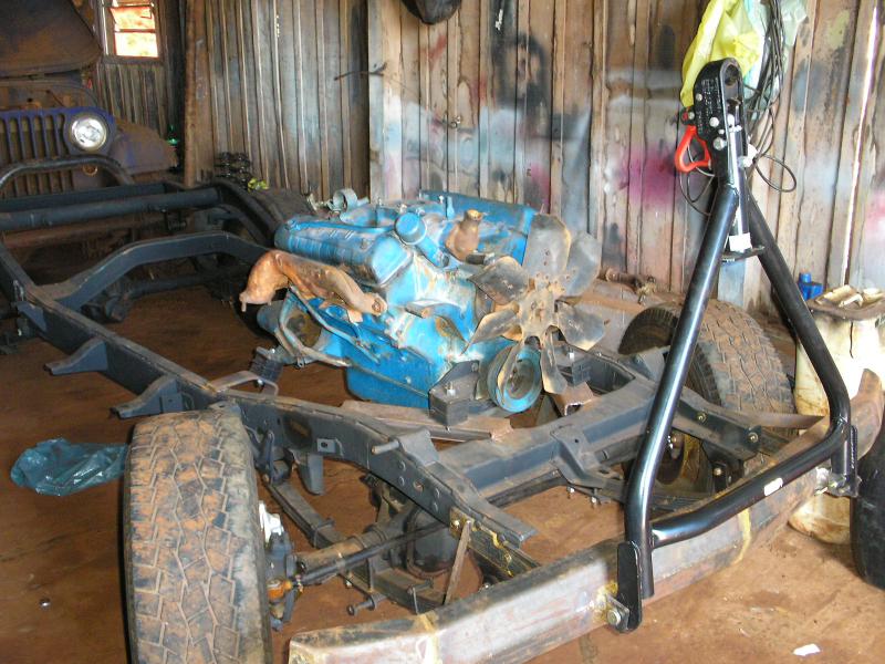

    Ja comecamos a tentar colocar o V8 e planejar os cortes na parede corta fogo e suportes no chassis. (usamos o chassis velho pra testar)

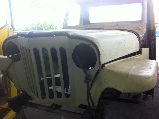

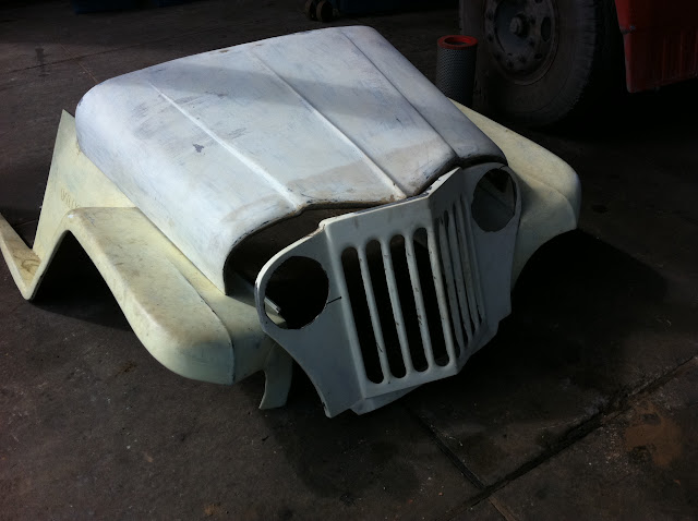

    Chegaram da Garra4x4 os feixes de mola de Bandeirante e os jumelos revolver
    E por fim, fechamos uma negociaco de compra dos eixos e da frente bicudinha
    Vamo que vamo!!!

    Carlos isso vai ficar muito bom, vai acabar encostando o troller agora que vai estar de bicudinha hehe.
    Eita frente bonita. Pegaram kit em fibra do Doglair? ou conseguiram achar de lata?

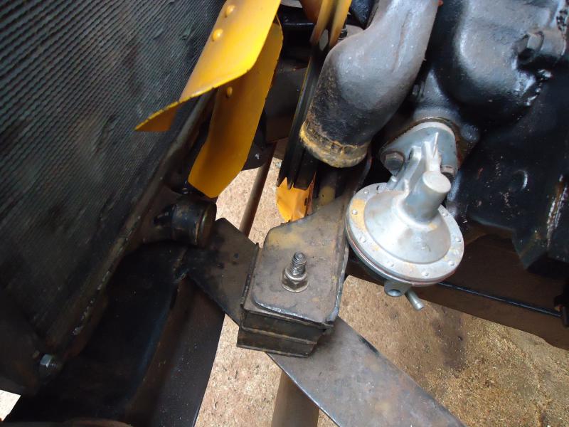

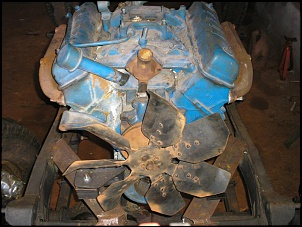

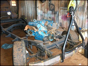

    Zeca, não é preciso cortar a parede corta fogo pra colocar esse motor.
    Abração.
    Fala juninho, beleza cara?!
    Tudo pronto pra fenajeep????
    Entao... Nao esta nos planos abandonar o troller nao! Ate pq, estou montando a F em parceria com um amigo... Entao ela nao eh 100% minha.
    A frente bicudinha e os eixos foram comprados com um amigo aqui do forum, nao sei lhe dizer com certeza mas acho que nao eh do doglair!
    Abração.
    Reslima
    diz ai! O que precisa?
    Vou ter que mexer na travessa da frente???
    A nossa hora de tentativa/erro eh agora com o chassis velho.

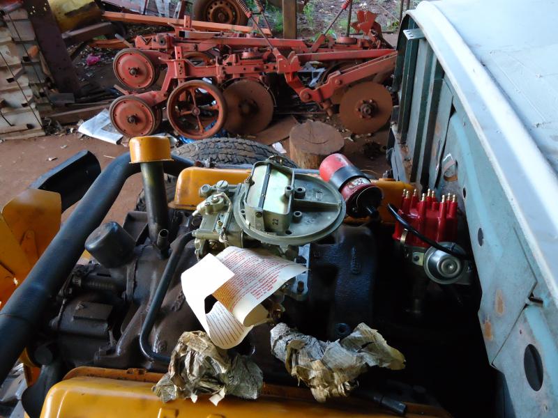

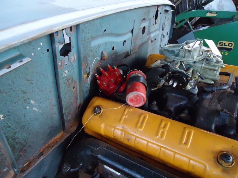

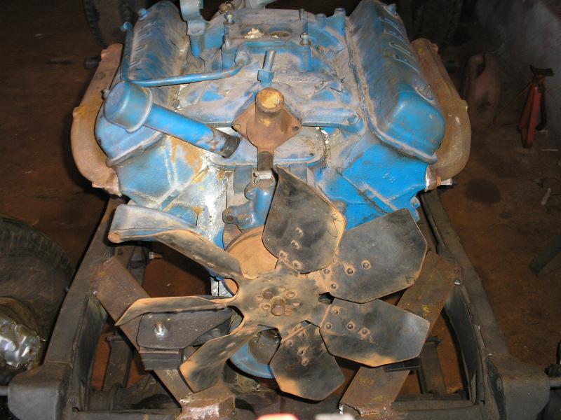

    Não precisa mexer em nada, na dianteira o motor fica apoiado próximo a essa travessa. Atrás tbem foi feito o suporte para usar o apoio "original" do motor, que é na capa seca. Vou colocar as fotos pra vc ver como ficou na minha.

    E aí Zeca, alguma novidade? As fotos ajudaram em algo?? Abraço...

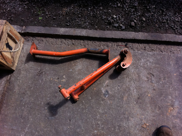

    Enfim as pecas chegaram!!!
    Nem imaginam como estou feliz!
    Descricao dos diferenciais:
    Dana44 com: Semi-eixos T-Rex Bone Ensimec, Kit flutuante traseiro, Bloqueio traseiro e dianteiro Macrotorque, Homocineticas Trail Gear, Roda livre AVM Premium, Barra anti axle Wrap no eixo traseiro, preparação SPOA, High Steer, Barras de direção Ensimec, duas pinças por disco no eixo dianteiro e uma no eixo traseiro.
    Quem adivinhar de quem eram essas pecas leva de brinde um casal de curió gago!
