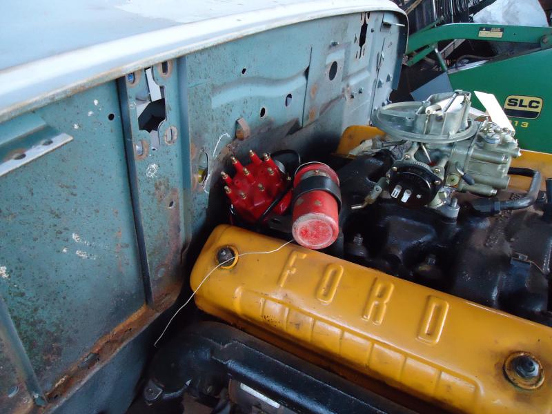

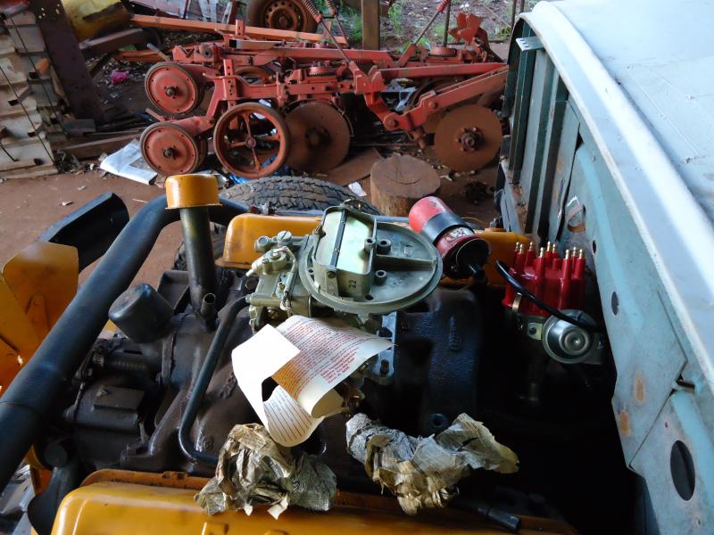

    Ja comecamos a tentar colocar o V8 e planejar os cortes na parede corta fogo e suportes no chassis. (usamos o chassis velho pra testar)
    https://lh5.googleusercontent.com/-l...0/IMG_0298.JPG
    https://lh6.googleusercontent.com/-9...0/IMG_0299.JPG
    Zeca, não é preciso cortar a parede corta fogo pra colocar esse motor.
    Abração.

    Postado originalmente por reslima Ver Post
    Abração.
    Reslima
    diz ai! O que precisa?
    Vou ter que mexer na travessa da frente???
    A nossa hora de tentativa/erro eh agora com o chassis velho.
  • 14/06/2011, 10:00

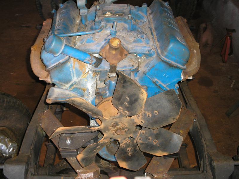

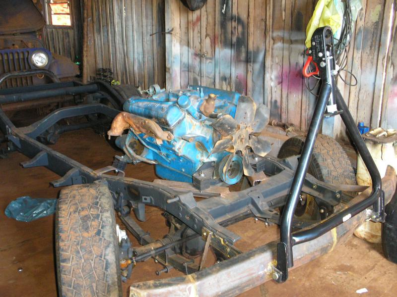

    reslima
    5 Anexo(s)
    Não precisa mexer em nada, na dianteira o motor fica apoiado próximo a essa travessa. Atrás tbem foi feito o suporte para usar o apoio "original" do motor, que é na capa seca. Vou colocar as fotos pra vc ver como ficou na minha.
    Anexo 297459
    Anexo 297460
    Anexo 297461
    Anexo 297462
    Anexo 297463
