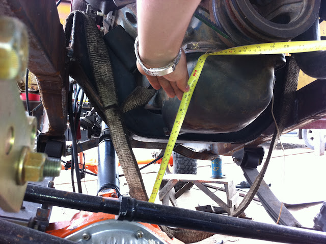

    Bom...
    Ontem depois de muito conversar com Elmer, Davi e Renato e hoje apos conversar com meu socio e fazer algumas medicoes e testes no Efe chegamos a uma provavel solucao.
    Vamos rebaixar o PT (power train) e talvez colocar uma CV Joint
    Baixar quanto?
    Entre 10 a 15cm'
    O carter vai pegar no diferencial?
    Provavelmente nao. temos aprox 25cm de espaco entre o dif e carter. Isso, testando com a suspensao fechada do lado direito. vide fotos.
    Pontos fracos dessa mudanca:
    -Refazer os suportes
    -Diminuicao do vao livre, mais pontos de enrosco
    -Alongar alavancas de marcha e tcase
    -Motor mais baixo, ergonomicamente ruim pra manutencoes
    Pontos fortes dessa mudanca:
    -Rebaixamento do CG (centro de gravidade)
    -Resolver nosso problema de enforcamento de cruzeta
    -Estavamos com um problema de espaco no cofre pra colocar o Hidrovacuo de Ranger, rebaixando o motor vai melhorar.
    Acho que é isso.
    Seguem fotos e espero comentarios!

    Citação Postado originalmente por zeca_cj Ver Post
    Só não se esqueça que a frente do acarro ainda está bem leve!!!!! PAra você garantir que nada vai encontrar o cárter, vai ter que fazer um batente bem firme nessa posição para garantir que o eixo não vai passar dessa posição. Pode perder bem mais do que imagina da suspensão.
    Abração
  • #211
    Usuário Avatar de zeca_cj
    06/02/2008
    Salvador/BA
    2,516
    Citação Postado originalmente por Renato Fraga Ver Post
    Abração
    Ainda temos a possibilidade de mexer no carter, deslocar a parte funda um pouco pra tras.. certo?
