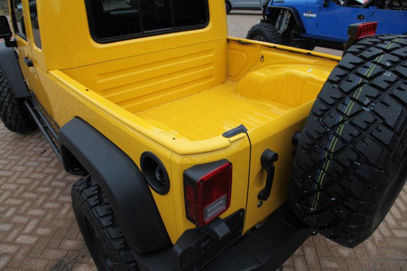

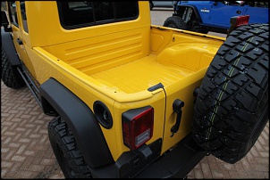

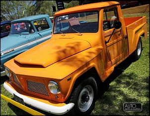

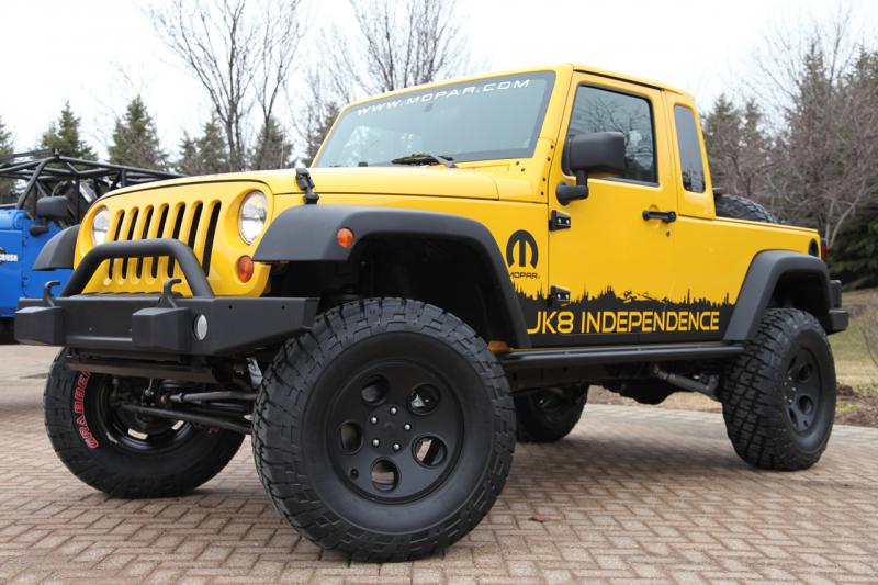

    Miniaturas de Anexos Miniaturas de Anexos F75 1979 - Gaiola das Loucas - Vortec 4.3L V6-ford-f75-1973-0.jpg   F75 1979 - Gaiola das Loucas - Vortec 4.3L V6-mopar-20masss-20off-road-20con-20pik-up-202011.jpg   F75 1979 - Gaiola das Loucas - Vortec 4.3L V6-mopar-20masss-20off-road-20con-20pik-up-202011-20a.jpg
