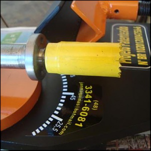

    Não teve jeito... não consegui dobrar os arcos com a dobradeira hidraulica asa delta. Então comprei a manual tipo a JD Bender.
    Além disso comprei a maquina de furo boca de lobo, chamada tb de furo top pra melhorar a qualidade das junções.

    Agora sim!!!!!
    A partir de quando (a que horas,kkkkk) vai começar a receber os pedidos de gaiola?????
    E as soldas serão de MIG TIG elétricas?????
    até que diâmetro de tubos vc pode dobrar????
    A PARTIR DE AGORA QUERO FOTOS 3 VEZES POR DIA COM MUITOS DETALHES!!!!!!!

    No video parece fácil! rsrs
    Dobradeira:
    Furo top:

    Zeca,
    Bem legais esses equipamentos, pelo visto essa jan tubs é a única opção nacional.
    Já testou?
    Usuário Avatar de zeca_cj
    06/02/2008
    Salvador/BA
    2,516
    Zeca,
    Já testou?
    Rodrigo,
    Os equipamentos ainda não chegaram. Mas assim que chegar vou dobrar os arcos dos amortecedores ai posto minhas impressões.
