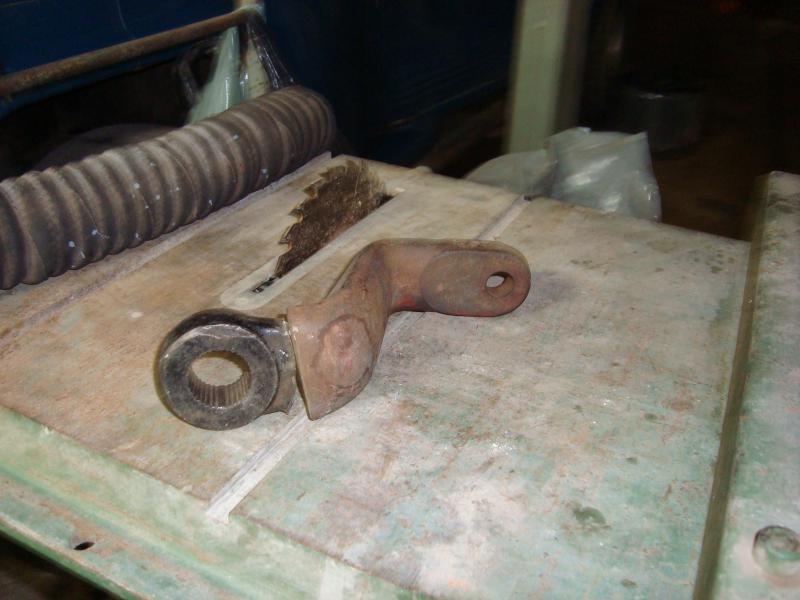

    Este PITMAN , é dukarai , PARRUDÃO E QUE CURVATURA , PAIXÃO A PRIMEIRA VISTA .
    Logo qdo cheguei no ferro velhoe fui dizendo o que queria o dono do ferro velho , foi num canto que tinha um monte de caixas de direção de trator e caminhão , e dissse que só teria destes carros , AÍ RESPONDÍ : ASSIM É MELHOR O PITMAN DEVE SER PARRUDO COMO QUERO , e não é que qdo eu chego junto com o dono , vejo um monte de PITMAN iguais ao que comprei ? Perguntei a ele e ele respondeu que deveria ser de trator .
    Hoje esquecí de levar a camera para a oficina e não pude toirar fotos , mas na 2ªf vou tirar as fotos e posto aqui pra vcs , É MUITO BONITO MESMO , VCS VÃO VER .

    A 1ª e 2ª fotos é do tal PITMAN que falei , é bruto mesmo , já foi cortado o olhal e será soldado o olhal/extria da caixa da S-10 .

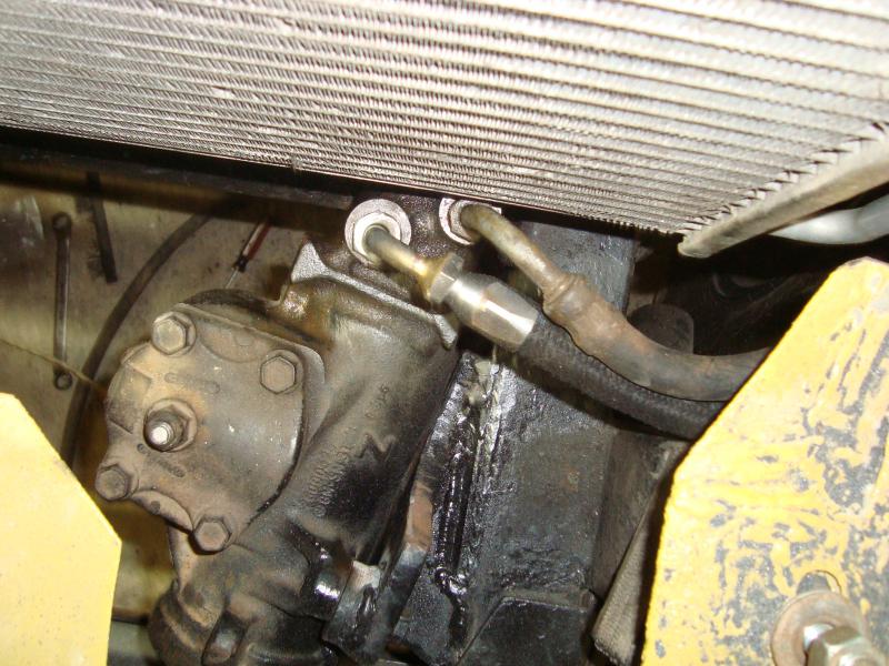

    As fotos 3 e 4 é da caixa já fixada em definitivo .

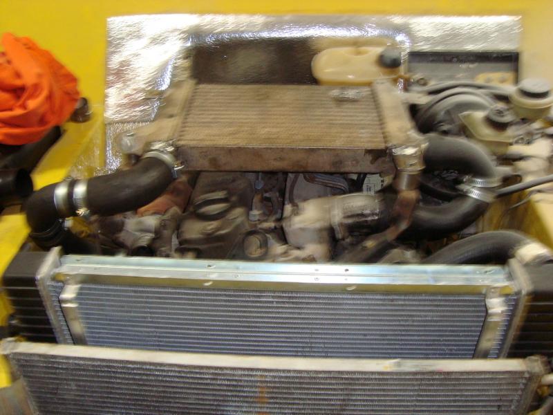

    A 5ª foto é do intercooler no lugar com as mangueiras , desculpe que eu tremí na hora de bater a foto , saiu tremida .

    A 1ª é uma visão do radiador e condensador do ar cond já fixado em definitivo e o intercooler mais atras .
    a 2ª é outra visão da caixa no lugar em definitivo .
    Se vcs olharem na foto 2 dará para ver o calço da carroceria que fiz com a tal borracha lonada que comprei num posto de molas , esta borracha é utilizada para apoio das molas do caminhão , já comprei delas para fazer as buchas das barras longitudinais , ESPERO QUE NÃO ACABE NUNCA MAIS , ela é mais macia que o PU e mais resistente que o PU e a bucha original de borracha . Será cortado com serra copo .

    Tá ficado muito bopm o serviço!!!!
    Agora entendi perfeitamente sobre como colocou a caixa de direção!
    Ficou muito bom!!!!
    Kim.
