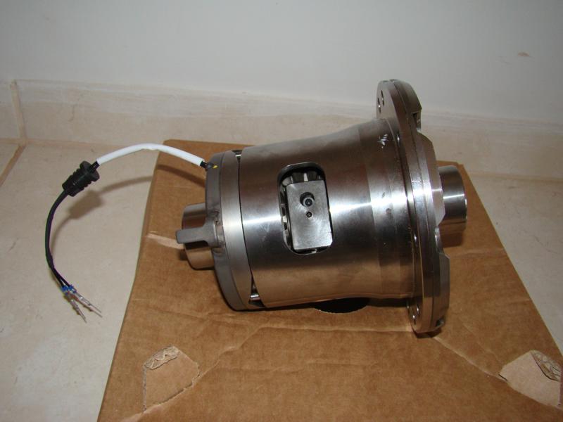

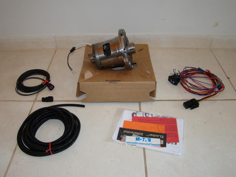

A última e mais difícil pegadinha: C&P!
Óbvio que se vc for trocar são 2 conjuntos. Até aqui fácil;)
Eu coloquei os 4,56:1 mas meu Jeep ficou muito reduzido.
Se eu tivesse colocado 4,10:1 acho que ficaria melhor no desempenho geral e olha que ando de 35":cool:
Aí vc compra o bloqueio traseiro e os kits C&P e mais os kits do mesmo fabricante para montagem e troca e isso é importante comprar tb:torcendo:

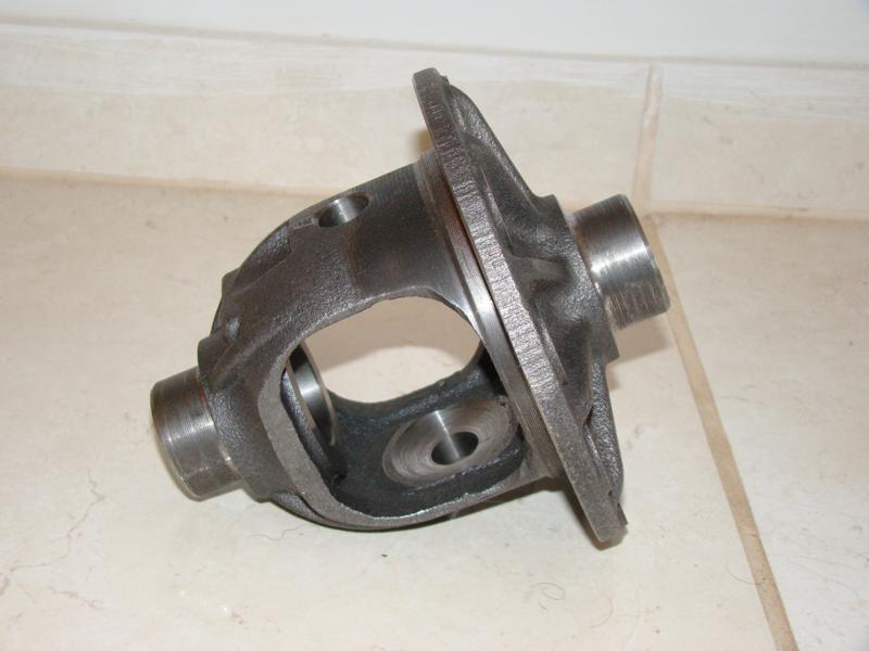

E se vc não vai colocar bloqueio na frente, vc terá que comprar a case das planetárias dianteira pq a original só aceita ajuste de C&P até 3,77:1(acho). Sei que para 4,10:1 ela não acerta nem com reza brava, pq um amigo aqui do Rio passou por isso mês passado:farted:
