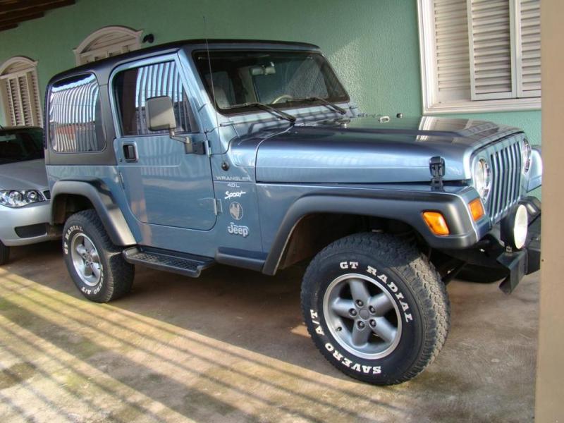

    Depois de algum tempo afastado, estou de volta com um Jeep Wrangler ano/modelo 1997/1998 .
    Estou abrindo este tópico para mostrar a evolução da viatura, soluções técnicas descobertas/aplicadas por mim e tirar dúvidas sobre adaptações, acessórios e problemas que (espero que não ) possam surgir...
    Abaixo segue a ficha da viatura quando comprei, praticamente original, equipada somente com pneus 235 e kit de suspensão de 2".
    - Motor de 6 cilindros 4.0L à gasolina ;
    - Câmbio automático de 3 marchas 8-);
    - Kit de suspensão Procomp de 2", composto por amortecedores Procomp e calços de 2" nas molas;
    - Pneus AT 235/75r15;
    - faróis de milhas Rally 1000 (os "genéricos" dos Hella).

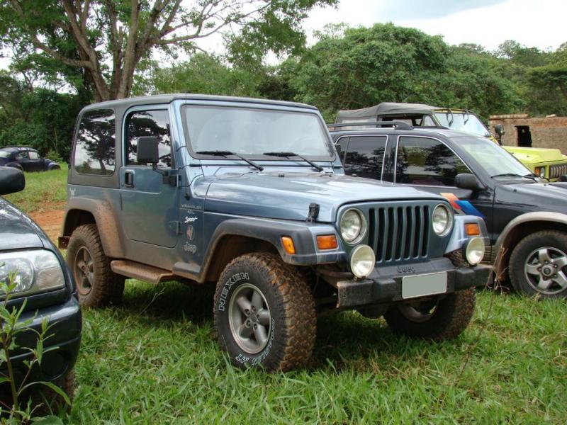

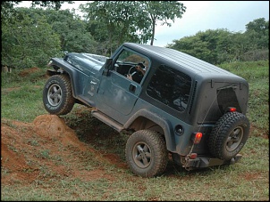

    Sábado, dia 5/12, fui assistir ao Calango Tropy (um evento Hardcore anual que acorre em Brasília e região) e aproveitei e fiz o primeiro teste de campo com os pneus MT 31" novos, instalados no dia anterior.
    Novidades da semana
    - Pneus MT 31" Nexen Roadian MT (os 33" vão ter que esperar um pouco.. );
    - Rádio VHF Icom IC-2100.
    Esses pneus eu comprei em uma espécie de promoção que apareceu em uma loja daqui, estando mais baratos que que os GT Radiais, que eram a minha primeira opção. Uma características desses pneus é que os gomos centrais são mais afastados do que os outros MTs do mercado, na teoria levando vantagem no off-road. O tempo e as trilhas dirão se fiz um bom negócio ou não...
    O Rádio VHF eu tive que instalá-lo atrás do console central, entre os bancos dianteiros, porque não achei nenhum lugar no painel que pudesse fixá-lo. Alguém daqui do fórum teve o mesmo problema e achou outro lugar para o VHF?
    Assim que terminar de equipá-lo com o "básico" (nem ponto de ancoragem a viatura tem ainda ) começará as trilhas "de verdade".

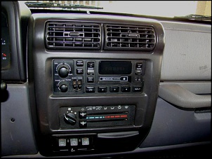

    Hoje resolvi trocar o rádio da viatura.
    O toca-fitas original foi substituido um MP3 player Sony, com direito a entrada USB e viva-voz via Bluetooth. Isso que é evolução 8-)!
    Como o tamanho do toca-fitas original é diferente do padrão, foi necessário a colocação de uma moldura ao redor do MP3. Essa moldura eu achei em uma loja de instalação de som automotivo, e é a mesma moldura utilizada para as Dodge Dakota até 1997. Portanto fica aí a dica !
    Inicialmente eu tinha a intenção de preservar o chicote original da viatura, mas como o mesmo já estava todo zoado (sinal que não fui o primeiro a mexer nesse rádio), resolvi tirar logo os conectores originais e instalei um conector padrão DIN. Deu trabalho, mais acabou não sendo complicado porque achei um tutorial ensinando a realizar essa troca, fio por fio.
    Esse tutoria está logo abaixo, no anexo.
    Semana que vem devo ter uma novidade "séria", com a instalação do guincho !
    Legenda:
    1 - O toca-ficas original. A qualidade do aparelho é excelente, mas infelizmente já está obsoleto.
    2 - O MP3 Player Sony já instalado, com a moldura em volta.

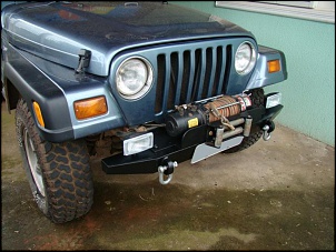

    Após alguns contratempos, decidi fazer eu mesmo a base para instalar o guincho .
    E como nesses projetos sempre entra o "já que", decidir fazer junto um parachoque dianteiro reforçado, com pontos de ancoragem.
    Decidi fazer a base do guincho separada do parachoque dianteiro pela facilidade de manutenção, pois de algo acontecer na trilha com uma das peças, não será necessário fazer tudo de novo.
    Depois de gastar o feriado do Reveillon com desenhos e medidas e de duas semanas na serralheria, finalmente as peças estão prontas.
    Abaixo as peças montadas para conferência das medidas e dos inevitáveis ajustes (não tem jeito, sempre tem ).
    A próxima etapa será a pinturas das peças, em preto fosco, pelo método eletrostático 8-).

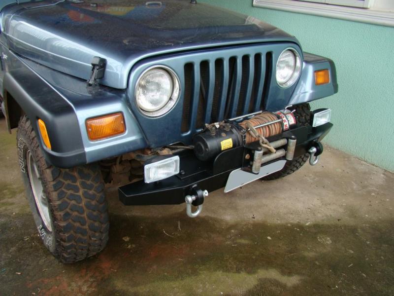

    Fala, povo!

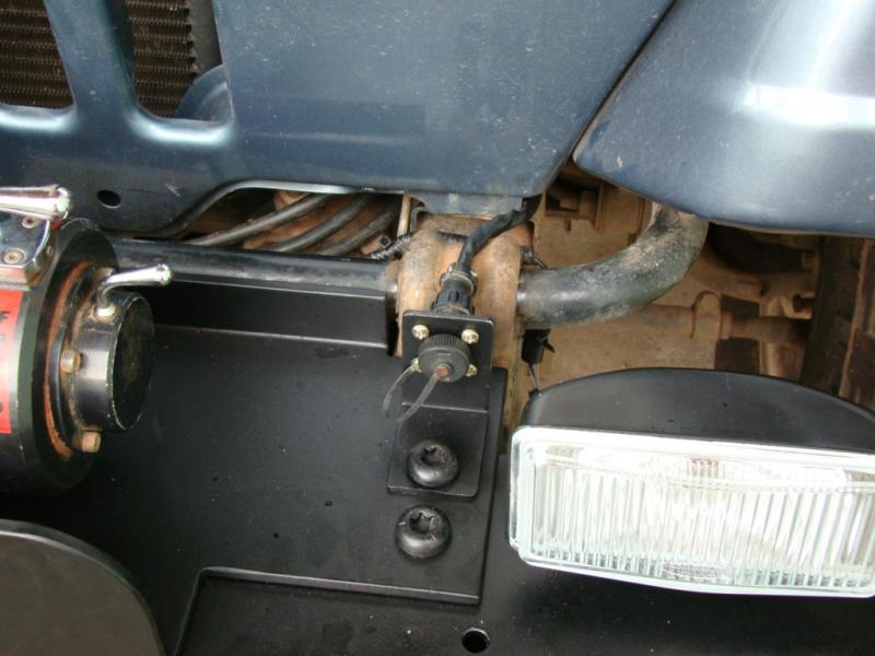

    Depois de pegar as peças da pintura e de um final de semana dedicado na montagem finalmente a viatura está com o guincho instalado!!
    Abaixo tem as fotos do parachoque instalado com o berço do guincho e com um par de faróis de neblina (que nos meses da seca vão servir como "faróis de poeira" ).

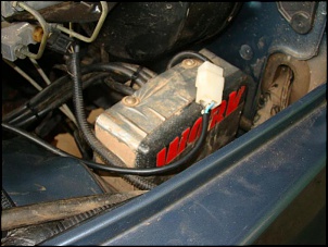

    A caixa dos solenoides do guincho ficou embutida dentro do cofre do motor, perto do hidrovácuo do freio.
    Pode não ter ficado algo do nível de um conjunto da Warn, por exemplo, mas para mim ficou excelente, com o orgulho do "fui eu que fiz" .
    Os próximos upgrades previstos, não necessariamente nessa ordem, são:
    - (Re)instalação dos faróis de milha, provavelmente no quadro do parabrisa;
    - Parachoque traseiro com pontos de ancoragem, no mesmo estilo do dianteiro;
    - Snorkel de fibra.
    Mas antes disso, finalmente TRILHAAA!
    []'s felizes porém cansados!
    P.S.: Agora eu sei porque esses parachoques de aço custam caro, ô trabalho que dá para fazer um !
    Legenda:
    1 e 2 - A viatura com o conjunto montado;
    3 - A tomada do controle do guincho, no parachoque ao lado do guincho;
    4 - A caixa dos solenoides instalada no cofre do motor.
