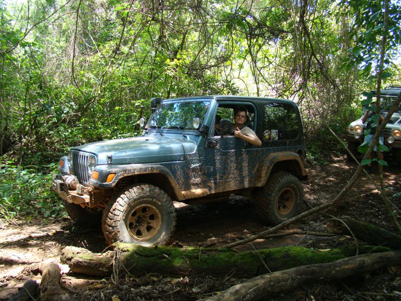

    Na segunda do carnaval foi a trilha de reestréia da viatura . Segue abaixo o link para o album com as fotos:
    https://picasaweb.google.com/jeanils...eat=directlink
    A trilha acabou sendo mais fácil do que o esperado, pois alguns fazendeiros da região aplainaram os trechos mais complicados do caminho , mas já serviu para testar a nova configuração da viatura, e foi excelente .
    Miniaturas de Anexos Miniaturas de Anexos -2012_02_20-via-045.jpg   -2012_02_20-via-108.jpg   -2012_02_20-via-025.jpg   -2012_02_20-via-104.jpg

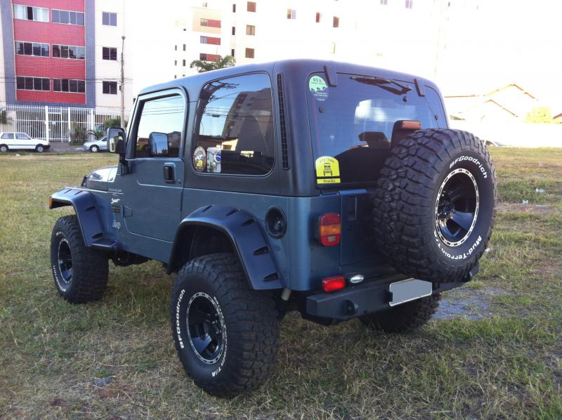

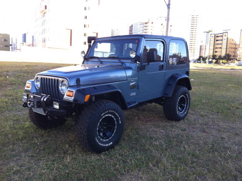

    Fala, povo!

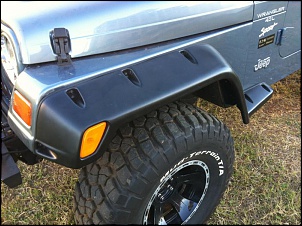

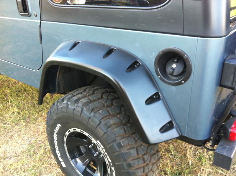

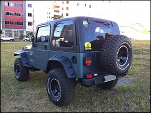

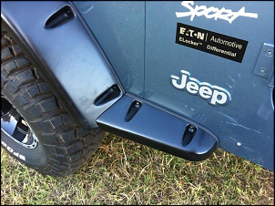

    Como ninguém soube responder a minha dúvida no post anterior, resolvi arristar e comprei os alargadores made in Brazil.
    Segue as fotos dos Fenders instalados:
    Apesar da aparente boa construção, os fenders vieram sem nenhum furo feito , de acordo com o fabricante de propósito para "facilitar" a adaptação dos alargadores em outros veículos. Com a necessidade de abrir todos os furos manualmente, além de ter que aparar algumas frestas para encaixar melhor os piscas laterais, a montagem não foi plug and play como acharia inicialmente .

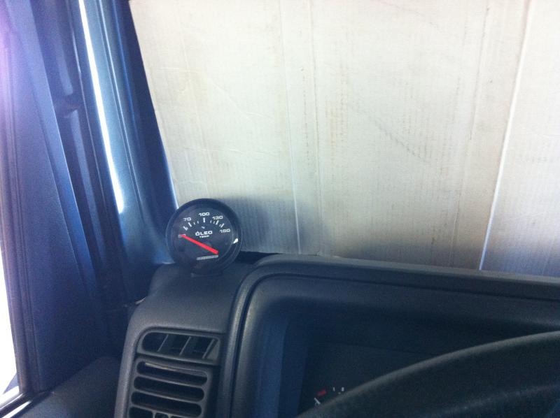

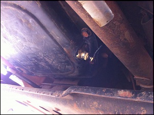

    Aproveitando a parada na oficina para, além de outras coisas, trocar o óleo do CA, resolvi instalar também o marcador de temperatura do óleo do câmbio, que já estava aqui comigo há algum tempo esperando uma chance dessas. Segue as fotos:
    Depois que caiu a ficha que qualquer marcador de temperatura do óleo servia para monitorar o funcionamento do CA, acabei comprando um conjunto da Cronomac, e o sensor foi instalado no cárter, conforme tinha decidido posts atrás.
    Com isso acredito que terminei a "fase dois" da preparação da viatura. Mais para a frente devo mexer nos freios e talvez (talvez mesmo) instalar um bloqueio de diferencial no eixo dianteiro, mas no geral acredito que cheguei aonde queria e que a viatura está pronta, se é que isso existe ...

    Vi que vc furou o cárter para colocar o sensor de temperatura, mas existe um sensor que vc possa colar no cárter sem ter que furar ?
    Colocando um "T" na mangueira de óleo para o sensor, dispensava o furo no cárter porque as leituras são as mesmas !

    Citação Postado originalmente por Hans Beran Ver Post
    Oi Joanilson, os fenders mudam a cara do Jeep, ficou 10, parabéns, até que este para barro dele ficou legal.
    Hans,
    Esses para barros são exclusivos dessa empresa, e são a única diferença no desenho em relação aos originais Bushwacker em que foram "inspirados", por assim dizer .
    Citação Postado originalmente por JCJ Ver Post
    JCJ
    Hans e JCJ,
    Já havia pesquisado sobre o local para instalar o sensor de temperatura, e apesar de não ter um consenso sobre o melhor local, decidi instalar no cárter devido principalmente por um tópico no fórum americano JK-Forum, no qual reproduzo o post abaixo:
    This is what my research has revealed about trans temp probes located in the various points on the 42RLE transmission.
    The following is what I have concluded based on my best effort to get the facts.
    Line out to the cooler:
    This will show temperature of fluid coming out of the trans, but it will be variable with short term spikes as the TC locks and unlocks. Short term temp spikes are normal and not detrimental to transmission fluid life. A probe in this location can lead to unnecessary anxiety.
    Line from cooler to transmission:
    This will show the fluid after cooling, and will be lower than what the pump picks up from the pan.
    In one of the many pressure ports on the side of the transmission:
    This will show temp of the fluid only when the particular circuit is in operation. You would have to choose which port to monitor. They are torque converter clutch on, torque converter clutch off, reverse, low/reverse, 2/4, underdrive, overdrive.
    This brings us to the pan:
    This will show temp of fluid the pump picks up and sends through the transmission. The sump is sort of a "dampener" for fluid temperatures. It reflects the steady state temperature of the fluid. Long term temp rise, which is what degrades the transmission and fluid, will show in the sump. As mentioned above, short spikes in temp as the fluid leaves the transmission are not a factor.
    The transmission's factory temp sensor monitors the fluid in the sump. The normal programs in the tranny controller respond to sump fluid temperatures.
    The troubleshooting charts and operational limits are based on sump temps.
    Some brands of transmission temp gauges recommend an inline probe location IF installing it in the pan is not possible for some reason.
    Several local transmission shops recommend the pan location. However, they say most people choose one of the inline locations for ease of installation.
    Based on what I have learned, I will be installing the temp sensor in the pan.
    Resumo da história: instalando o sensor na linha que vai para o radiador pode captar picos de temperatura devido à esforços no câmbio, levando à falsos alertas de superaquecimento. Instalando na linha de retorno a temperatura medida vai ser sempre menor do que a do restante do sistema, e quando essa temperatura atingisse o nível de alerta já poderia ser tarde demais. E instalando no cárter a temperatura medida seria sempre a média, filtrando eventuais "picos", além de monitorar a temperatura do óleo que está sendo admitida pelo pescador, onde é mais importante para a saúde do câmbio do que a temperatura do óleo que deixa o câmbio para o radiador.
    Sobre o "relógio" em si, existem no mercado medidores digitais em que você pode programar um valor máximo para a temperatura em que o medidor dispararia um alarme e/ou acionaria um circuito elétrico, por exemplo, de uma ventoinha auxiliar. Mas particularmente não gostei de nenhum pela cara de "xunning" deles. Queria algo mais simples e que combinasse com o painel original da viatura, e até agora está funcionando bem comigo.
    Não lembro de ter visto um sensor de temperatura que pudesse ser colado no cárter ou em outro lugar.
    P.S.: Hans, e o meu nome é Jeanilson, pô .
