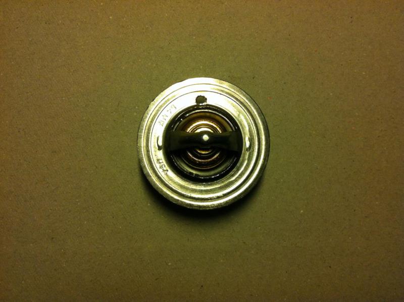

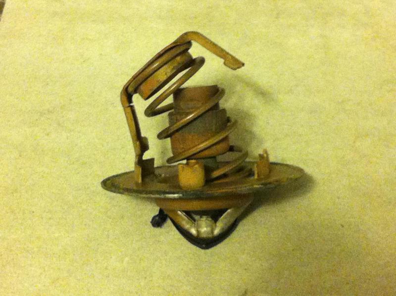

    Como quem foi ao encontro dos Wranglers em BH sabe, a minha viatura apresentou problemas de superaquecimento por lá, me obrigando inclusive a abortar a trilha da Galopeira ...
    Desde então o Jeep ficou praticamente "encostado" e pesquisei na internet e escutei algumas opiniões sobre como resolver esse problema, e cheguei ao pacote abaixo:
    - Embreagem do ventilador "heavy-duty" da Hayden;
    - Bomba d'água de alta vazão da Flowkooler;
    - Tampa da válvula termostática com maior abertura;
    - Válvula termostática, sensor de temperatura e tampa do radiador novos;
    - Demais acessórios, como prisioneiros da polia da bomba, tubo do aquecimento, jogo de junta de vedação, etc.
    Na válvula termostática fiz um furo de aprox. 1/8" na parte de cima para evitar que o ar fique preso dentro do bloco do motor, assim qualquer bolha de ar que tiver no fluido será levada para o radiador onde não fará nenhum mal.
    Com todas as peças reunidas (com direito inclusive à alguns estravios pelo caminho ) fiz hoje a troca das peças. Logo no início já tive uma "surpresa", ao ver que a válvula termostática antiga estava rachada ao meio !
    Após algumas horas de serviço, com boa parte gasto raspando os restos das juntas antigas de vadação do bloco do motor, chegou a hora de testar tudo. Uma pequena conquista pessoal foi que consegui montar todas as peças sem que apresentassem nenhum vazamento logo de primeira , o que foi muito bom principalmente por não estar disposto a desmontar metade do motor novamente...
    Em uma volta rápida pela cidade, a viatura se comportou como deveria: o ponteiro da temperatura subiu até quase os 100ºC e ficou por lá, com o radiador estanque e sem transbordar para o vaso de expansão. Agora só falta testá-la em trilhas para o serviço ser aprovado de vez.
