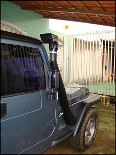

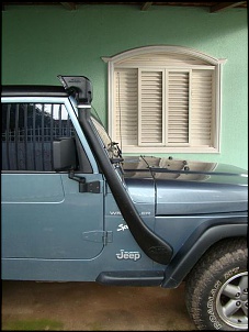

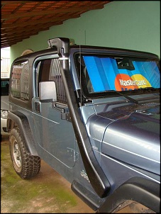

    O Snorkel eu comprei em uma loja de acessórios de Brasília, a Garra Off-Road (não confundir com a Garra 4x4) e a instalação eu fiz em uma oficina especializada. No total, a peça e a instalação sairam por volta dos R$ 900,00.
    O Snorkel na verdade é um "genérico" do Safari, porém muito bem feito e veio com quase todas as peças necessárias para a instalação, faltando somente o suporte que segura o snorkel na coluna do parabrisa (facilmente resolvido na oficina), mas em compensação veio junto o tubo de silicone para a vedação do conjunto.
    As fotos seguem abaixo.
    Esse Snorkel é fabricado sob encomenda para a loja. Caso tenha interesse, entre em contato através do site e fale com o Sérgio. Só não esqueça de dizer que foi indicação minha, para ver se consigo arrancar um desconto nas próximas compras .
    []'s descomissionados.
    Legenda:
    fotos 1 a 3: O Snorkel instalado.
    fotos 4 e 5: Detalhes das modificações na caixa de ar
