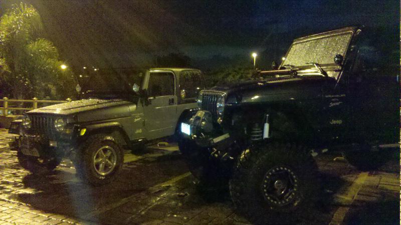

    Olha só quem apareceu ontem no encontro do Jeep Clube de Brasília!
    Fotos tiradas de um celular, não reparem na qualidade ...
    Me senti dirigindo um kart na saída do encontro, tamanha a diferença de tamanho.
    Tá ficando difícil acompanhar a concorrência por aqui .
    Miniaturas de Anexos Miniaturas de Anexos -2010-12-09_20-11-19_870_brasilia.jpg   -2010-12-09_20-11-50_333_brasilia.jpg
